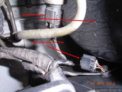

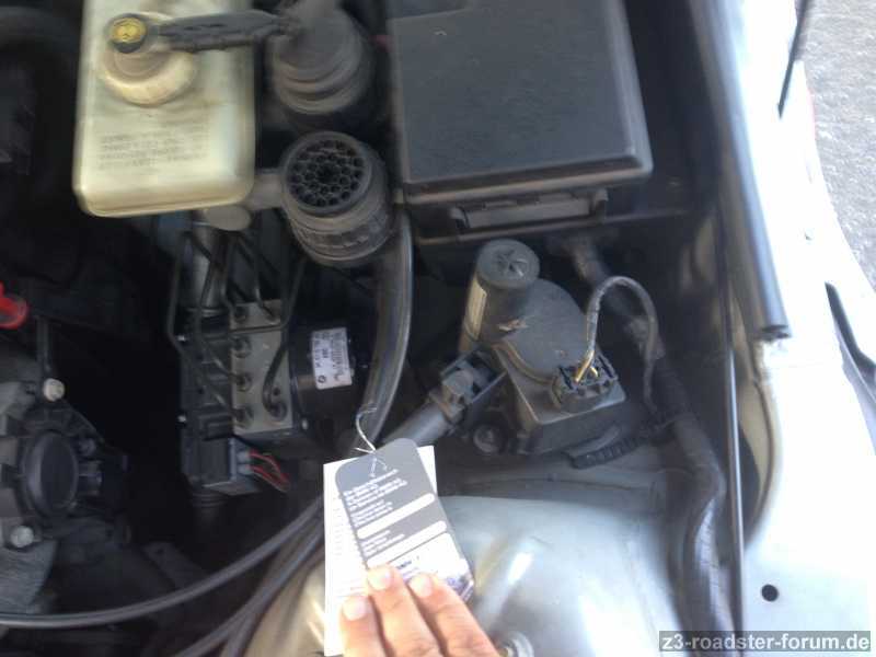

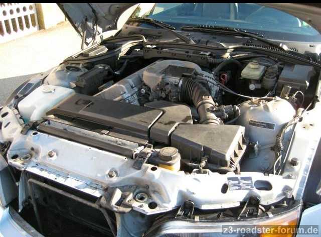

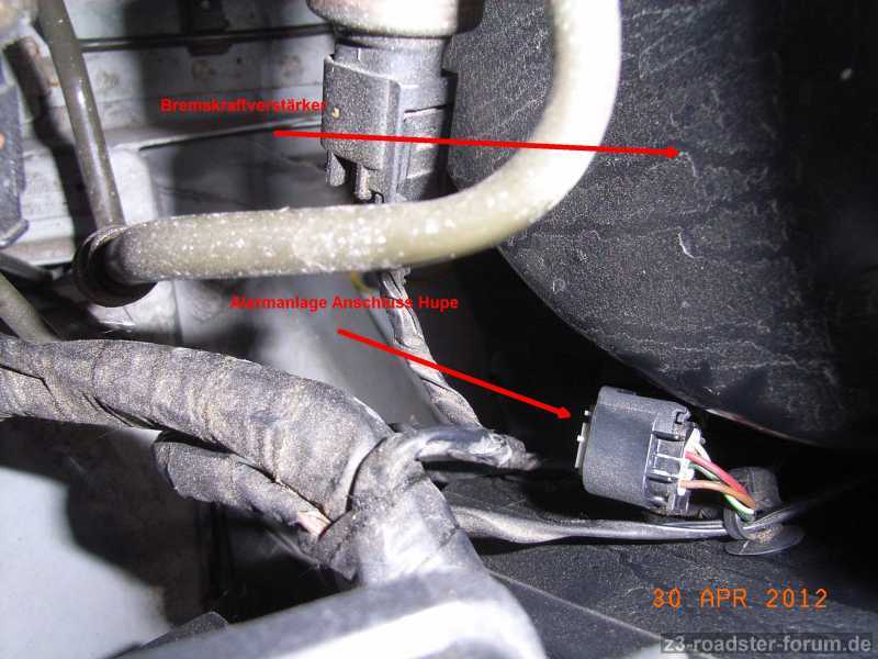

Beitragvon Freak31 » 05.06.2013 18:25
Vielleicht kann mir jemand sagen was hier die sirene ist ??

Beitragvon Toni » 06.06.2013 07:33
Hallo Jose,
Jumbodax hat geschrieben:unterhalb des Sicherungskasten (Fahrerseite Motorraum) in Richtung Radkasten befindet sich ein mittelprächtig schwer zu erreichende Steckverbindung die zur Sirene führt und auseinandergezogen werden kann.
unterhalb des Sicherungkastens. Auf dem Bild so weit ich sehe nicht erkennbar. Sirene und Akku ist ein Teil.

Beitragvon Sperre » 06.06.2013 09:12
Hier ist der Stecker zu sehen.
Akku und Sirene sind ein Teil.
Wenn der Stecker abgezogen wird, geht die Sirene los bis der Akku leer ist.
Die Sirene ist unter dem runden Diagnosestecker verbaut.
