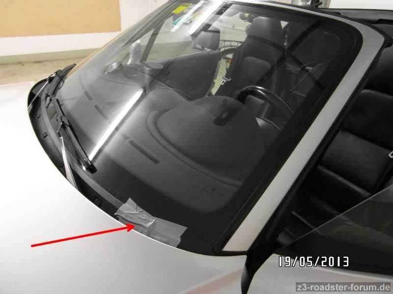

Beitragvon Sperre » 19.05.2013 17:52
So ich habe jetzt den Tapetest gemacht. (Bei mir Pfeifen ab ca. 140 km/h)
Alles abgeklebt, dann war Ruhe.
Dann Stück für Stück das Tape entfernt.
Das ist jetzt der Rest ( S. Foto) und es ist ruhig.
Nur ist an dieser Stelle kein Fenstergummi, sondern die Plasticabdeckung.
Nehme ich hier das Tape weg, kommt das Pfeifen wieder.
Hier kommt das Pfeifen her
