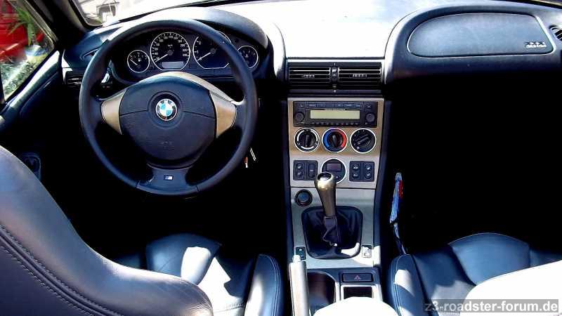

Hab meinen Innenraum nun endlich der Aussenfarbe angepaßt.
17797

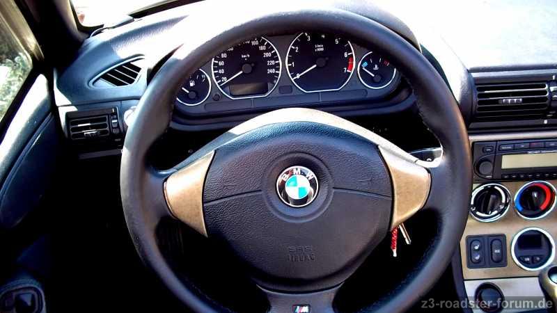

Mein Lenkrad war ja ziemlich abgegriffen ,hab`s jetzt mal durch einen selbstversuch überarbeitet.
Den kompletten Kranz hab ich mit 150iger Schmiergelpapier abgeschliffen anschließend mit schwarzer Schuhcreme (die gute von der Bundeswehr) fett eingerieben ,trocknen lassen und zum Schluß mit Lederpflege nach bearbeitet.
17798
Hab mal mit feuchten Händen gerieben und gewischt ,es hält und wenn wenn es mit der Zeit wieder schlechter wird mach ich es wieder so. Kostet ja nichts und ist in kurzer Zeit gemacht
