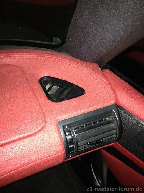

1. die Lüftungsgitter rechts und links, es ist jeweils auf beiden Seiten ein Glied rausgebrochen, gibt es diese Gitter auch einzeln, oder muss man wenn man das tauschen will tatsächlich das ganze Leder drumrum kaufen?

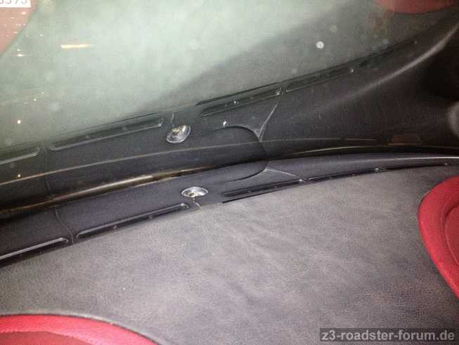

2. direkt hinter der Windschutzscheibe ist das Plaste gebrochen, das Teil ist ein Teil was unter der Windschutzscheibe durch geht, weshalb man dafür die Scheibe ausbauen müsste um es zu tauschen?

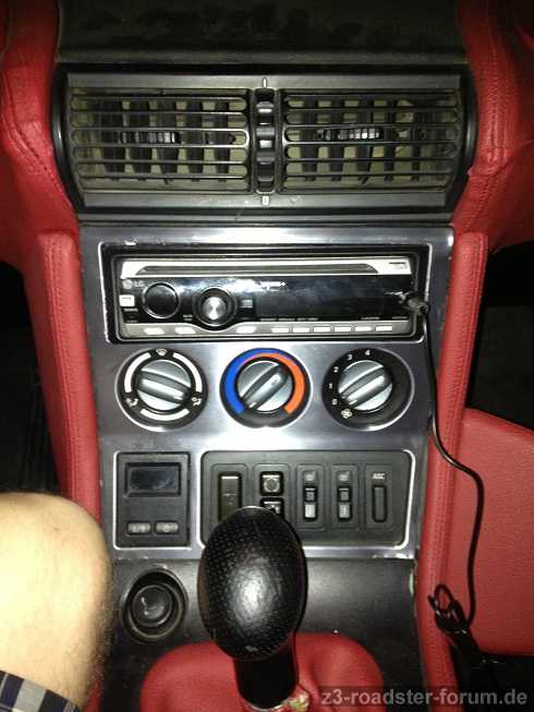

3. die Mittelkonsole
a) der Schaltknauf, äußerst hässlich und das Leder mit einem Kabelbinder fixiert... (Der Vorbesitzer gehört gesteinigt!) ich brauch was neues!

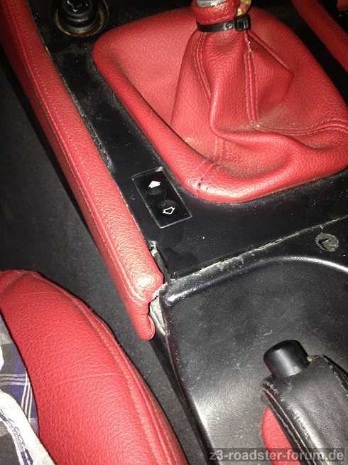

b) um den Schalthebel die Abdeckung wo die Fensterheber integriert sind, ist scheinbar Marke Eigenbau, nur eben arg schlecht gemacht, sodass zwischen Abdeckung und Leder an der Seite ein äußerst hässlicher spalt entsteht, den ich absolut nicht sehen kann!

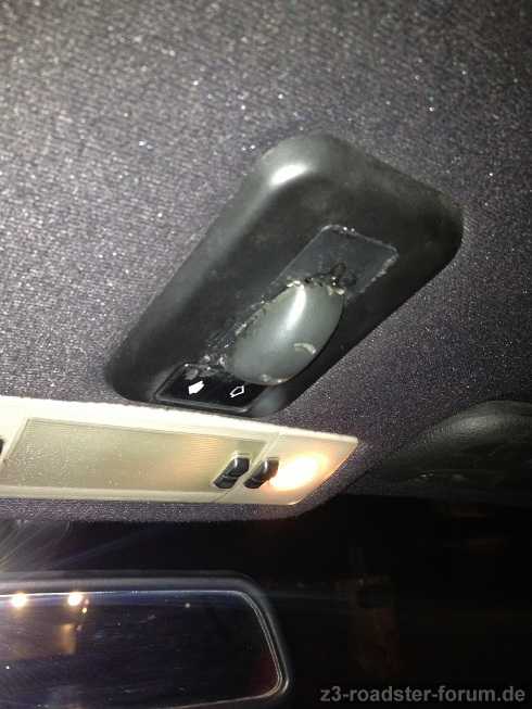

5. was ist das für ein Teil, was sich hinter dem Licht hinter dem mittleren Rückspiegel befindet, was in meinem Fall richtig schlecht einfach festgeklebt wurde?

1. Die kleinen dreieckigen Belüftungsgitter sind normalerweise mit, glaube ich, 3 Rasthaken befestigt.
Mit etwas Gefühl konnte ich die raushebeln. Der linke blieb ganz. Beim rechten sind 2 Rasthaken gebrochen.
In deinem Fall brauchst dann aber ja sowieso neue :)
2. Ich glaube diese Leiste die du meinst bekommst nur mitsammt des ganzen Armaturenbrettes raus :/
Ich kann Anfang dieser Woche nochmal kucken wo die Leiste überall verschraubt war!
Im Moment liegt der Großteil zerlegt in der Werkstatt eines Kumpels.
Das Armaturenbrett bekommst jedenfalls ohne ausgebaute Windschutzscheibe und ohne abgebautes Lenkrad runter.
3.a Einfach alten Knauf abziehen (Knauf wird normal erweise hier immer nur fest draufgesteckt)
und neuen draufstecken. Kauf dir wenn dann einen im Preisbereich 50 - 100€
da die Billigdinger fast immer Plastikmüll sind.
Kabelbinder aufzwicken, das Leder oben umkrempeln und einen neuen Kabelbinder dann INNEN anbringen.
Wenn du die Konsole ausbaust (Grund dafür ist 3.b) sollte das ganz easy mitgehn.
3.b Kanns nicht genau sagen aber irgendwas glaube ich stimmt mit dem "Bumerang" seitlich nicht.
Eventuell ist der nicht richtig befestigt.
Wenn das so ist, würde ich einfach mal die Mittelkonsole als ganzes ausbauen!
Dann kannst das Spaltproblem gemütlich am Schreibtisch oder auf der Werkbank behandeln : )
Außerdem, wenn du sowieso nen andren Schaltknauf willst,
kannst du dann auch einen beleuchteten nehmen und die kleine Verkabelung nebenbei sauber mitmachen.
Ausbau der Konsole ist kein schwieriges Ding ; )
Sollte es die Blende sein brauchst du halt ne neue, musst aber auch zum Tauschen die Konsole ausbauen.
Solange es keine M Blende ist solltest du sie für wenige Euros bekommen.
