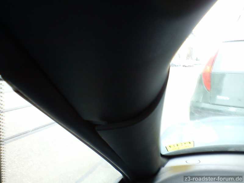

Hallo zusammen,
nach dem WInterschlaf habe ich festgestellt, dass die Innerverkleidung der A-Säule (lt. ETK "Blende Windlauf) auf der linken Seite nicht mehr festsitzt (siehe Bild).
Ich werde aber nicht so richtig schlau, ob das a.) innen was abgebrochen ist oder b.) eine Klammer fehlt. Der ETK hilft nicht so richtig weiter und man sieht auch nicht so richtig an die Stelle hin.
Bitte um Hilfe...

kenn ich das Problem, war bei mir nach der kpl. Demontage nicht anders!
Fahr bei deiner KZF Werkstatt vorbei und check ab wann die wieder eine Scheibe einkleben.
Ein kleiner Patzen Scheibenkleber an die Stelle wo ursprünglich eine Kunststoffnase war (die ist wohl auch abgebrochen),
dann fest zusammengedrückt und zusätzlich mit Panzerklebeband über Nacht befestigt sollt das für die Zukunft halten.

War bei mir auch so, ich habe doppelseitiges Klebeband genommen.....und siehe da....es hebt bis heut!! :D

Hat meiner auch und zwar schon beim Kauf 2011- allerdings Beifahrerseite .
Solange wie es nicht schlimmer wird oder gar etwas abfällt, leb ich damit.

das Problem hatte ich auch schon - stimmt, da ist die Halterungsnase gebrochen.
Nachdem ich da mit Heissleim und was weiss ich rumgemurkst :oops: hab, hab ich bei
einer "Zetti-Schlachtung" zugeschlagen. ... und die sind ja etwas in Mode gekommen... :pssst:
Achte aber darauf, dass die Klammern dabei sind...

So, mal wieder meinen alten Beitrag ausgraben... Hat jemand solche Klammern?
Kleber bzw. Doppelklebeband wäre nur die Variante 1b...

Was meinst du mit Klammer? Das ist doch ein teil ....die klammer ist mit der Abdeckung eins......daher wirst du dir eine neue Abdeckung zulegen müssen.....oder die schon genannten vorschläge ausprobieren :( :D

Blende und Klammer sind laut ETK separat.
