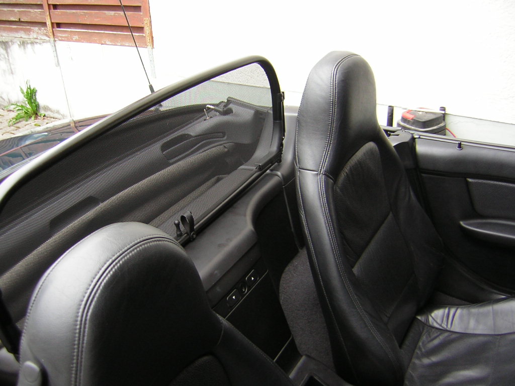

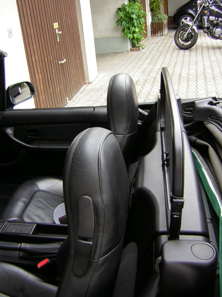

haben heute wir unser windschott eingebaut...selbst ..ohne mechaniker.....
hier ein paar tips wie es geht :2thumpsup:
ausbau nach anleitung( s. einbau und reparaturanleitungen), wir haben die gurte und die unterteile der hörner nicht ausgebaut;
benötigtes zubehör:

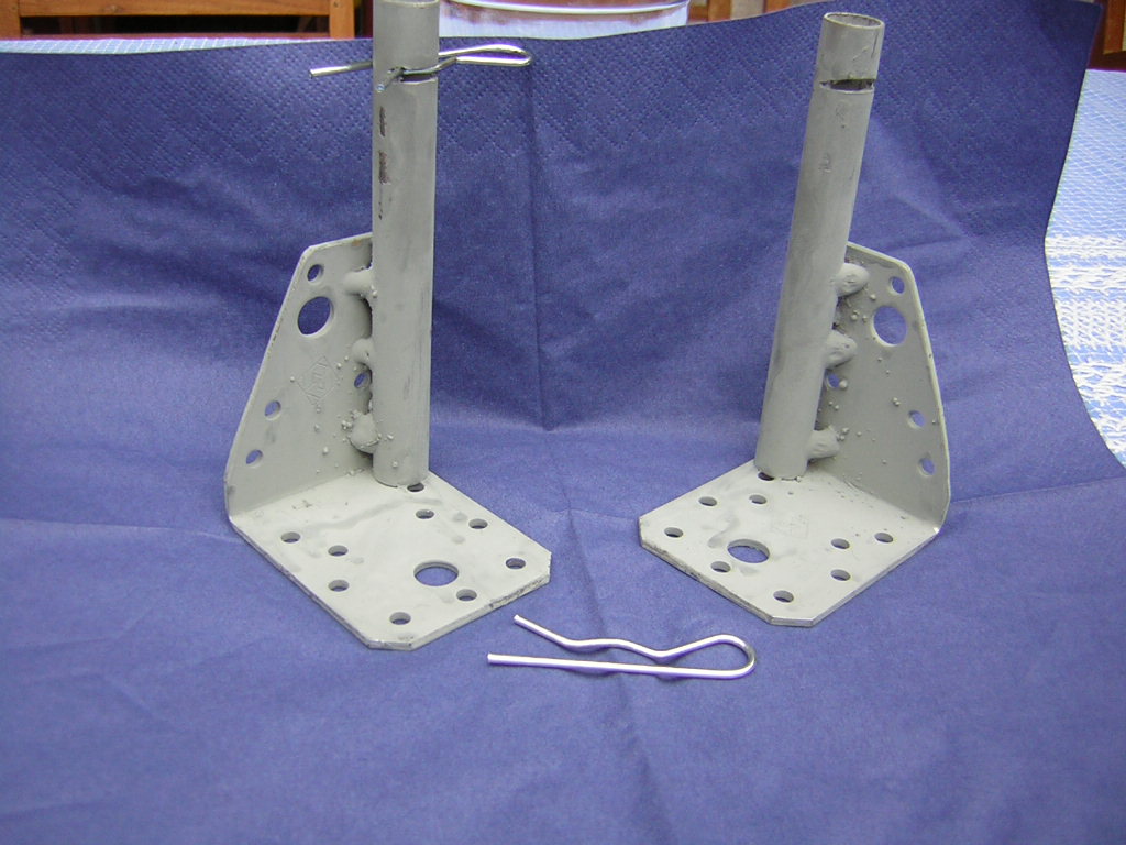

2 lochwinkelbleche schenkellänge 70 x 70 mm
breite 55 mm
eine seite angeschrägt ( s. bild )
2 rohre je 12,5 cm lang
innendurchmesser 10,5 bis 11 mm
2 sicherungssplinte ( s. bild)
bei jedem rohr beidseitig 1,5 cm von oben eine saubere nut einsägen( zur befestigung der sicherungssplinte)
das rohr muß an dem blech angeschweißt werden ( s. bild), danach das ganze material b.B lackieren,mit zinkstaub behandeln
mit diesem material kann man das ganze nach anleitung einbauen
