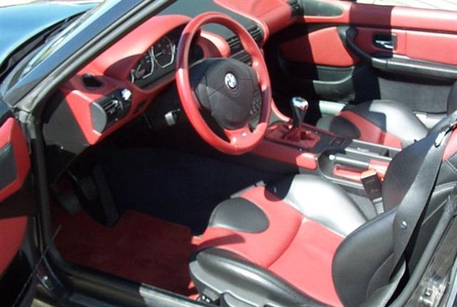

Beitragvon BjörnZ3 » 29.07.2005 11:19
Schwarz-rote Spotsitze? Meinst Du die hier? :wink:

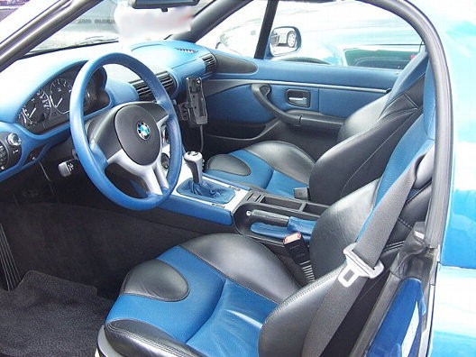

Beitragvon Z-sam-3 » 29.07.2005 12:17
... oder vielleicht doch die da :?: :roll:

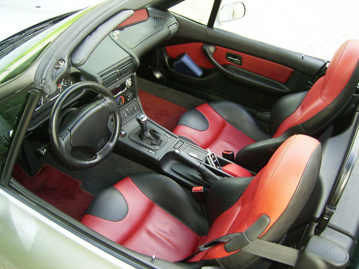

Beitragvon karzzzten » 29.07.2005 12:55
könnte auch so aussehen.......

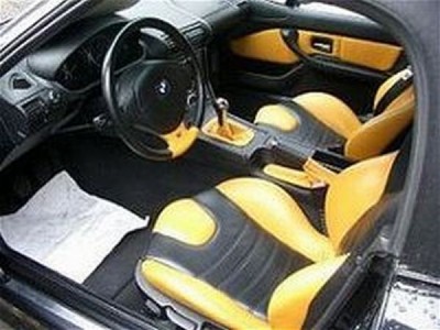

Beitragvon Z-sam-3 » 30.07.2005 07:35
Natalie hat geschrieben:Lechz, Sabber....
gibts die auch in gelb/schwarz :pssst:
Aber klar doch, würde deinem Kleinen bestimmt auch gut stehn 8)
