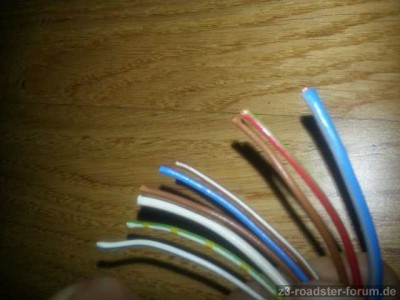

bin neu hier und brauche gleich mal Eure Hilfe.
Habe einen Z3 Bj Ende Juli 1999. 2.0, 6 zylinder, 150 PS.
Da einige Kabel des Kabelbaumes an der Heckklappe gebrochen waren und u.a. ASR und 3. Bremsleuchte Ärger machten.
Habe ich ein Ersatzstück (Kabelbaum) bestellt mit solchen Quetschkontakten.
Jetzt geht wieder alles o.g. genannte aber die Zentralverriegelung inkl. Fernbedieung dafür nicht mehr.
Evtl. hat ein oder 2 Kabel keinen richtigen Kontakt in der Quetschverbindung.

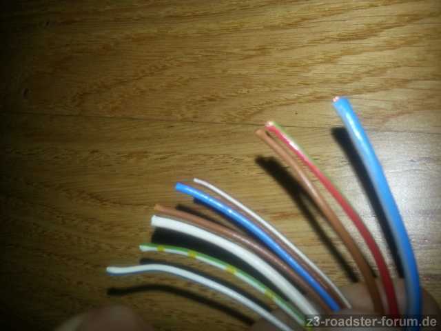

Kann mir jemand von euch sagen für was die einzelnen Kabelfarben alle sind?
Zudem ergab sich auch noch das Problem, dass ich nicht mehr wusste welches braunes Kabel zu welchem gehört. Ich denke aber, dass die was mit der Kofferraumbeleuchtung zutun haben. Diese ging nach anschließen an.
Komme mit den Schaltplänen nicht weiter (hab damit nix zutun) :(
Im Anhang mal ein Bild der Kabel des rausgeschnittenen Kabelbaumes!
Vielen Dank!!!!!! :bmw: :sunny:

Beitragvon andiJL » 09.12.2012 14:08
Du wirst nur die 5 Ampere Sicherung der Zentralverriegelung gekillt haben, einfach austauschen. Ist mir auch beim Kabelreparieren passiert ....
Zu den Kabeln, es gibt drei verschiedene Durchmesser. Die beiden Dicken (1,5 mm2 - blaugrün und weiss) sind für den Arbeitsstrom des Stellmotors. Die drei dünnen ( 0,5 er - weissblau, weissgrüngelb und rot ) sind für die Steuersignale an die ZV. Die mittleren (0,75 er) sind für die dritte Bremsleuchte.
