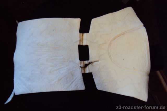

Ich kann dir fast mit 100% Sicherheit sagen das die Heizung durchgebrannt ist.
Nach deinen Fahrzeugdaten her müsstest du Sportsitze haben. Bau zum Prüfen den Sitz aus.
In dem Leder ist von unter eine Stange drinn wo mit Rundklammern das Leder am Sitz fixiert wird, die Heizung ist unterteilt in vorderen und hinteren Teil und der Verbindungssteg geht unter der Stange her und da brennt sie durch.
Ich such gleich mal ein Bild raus und reiche es dir nach.
Gruß Hans :thumpsup:
Hier kannst du deutlich die Brandstelle sehen.
