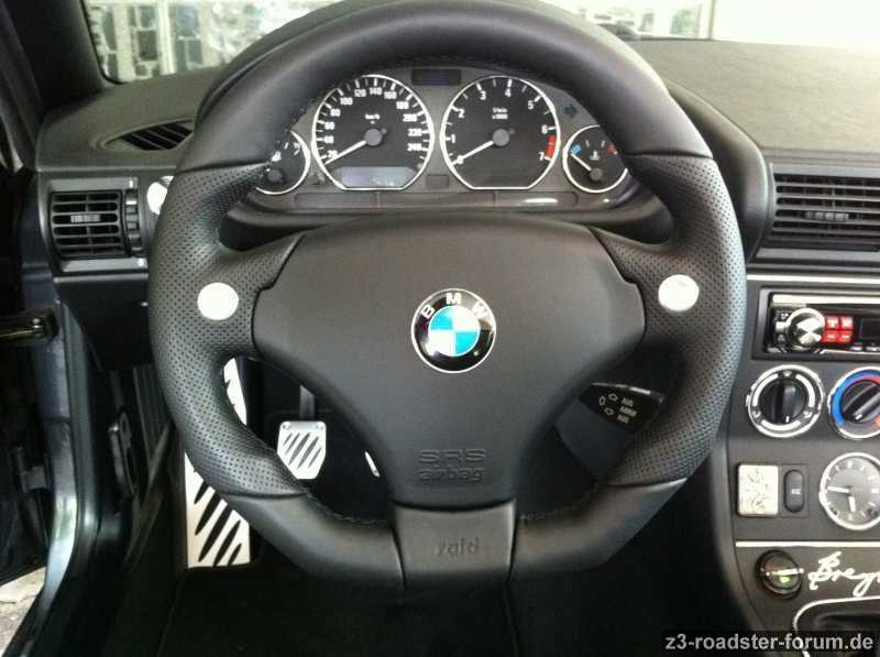

Hallo Leute
hab mich mit dem Gedanken angefreundet mein Steuerrad :lol: gegen ein Lenkrad auszutauschen. :mrgreen:
Wer hat Erfahrung mit einem 32`Lenkrad
Vorteile / Nachteile etc. :roll:
Hab mal als Beispiel ein´s aus der Bildergalerie eingestellt
Gr. Klaus

Vorteil liegt u.U. bei der Optik.
Nachteil: Du hast keinen freien Blick mehr auf die Anzeigen im Cockpit.
Da das Lenkrad im Z3 nicht verstellbar ist, nimmst Du Dir automatisch ein klein wenig die freie Sicht auf alle Anzeigen.

Hallo Klaus,
An Aauswahl wirst du da nicht viel finden zumal du ja wohl nicht auf den Airback verzichten willst.
So viel ich weiss ist die Firma Riad wohl eine der wenigen ist die was für unsere "alten Autos" was anbietet.
Ich würde dein Lenkrad aufarbeiten und neu mit Leder beziehen lassen.
Carsten hat ja ein Riad drin, aber ich pers. finde die Lenker von der Optik her nicht so schön.

das ist mir zu speckig glatt.
Das von mir eingestellte wür5d mir ganz gut gefallen

Hallo Klaus,
also ich hab ein 32er Raid mit Airbag drin und ich finde es Top :thumpsup:
besseres Handling sieht besser aus ....na ja, aber alles geschmackssache :D
Habe gute sicht auf die Instrumente, da ich nicht der grösste bin :lol: , denn das fragte mich der Mensch beim TÜV auch :roll:

Beitragvon MDuprau » 17.09.2012 12:32
ein primäres Problem wirst du mit der Wickelfeder-Kassette bekommen.
Selbst die Lenkräder aus dem E46 lassen sich nicht ohne größeren Umbau in einen Z3 montieren, auch wenn sie optisch ziemlich ähnlich sind.
Zusätzlich wird die Airbag-Steuerung vom Z3 mit den neueren Airbag's nicht unbedingt zurecht kommen, dort hat sich viel in der Elektronik getan.
Also einfach ein E90 Lenkrad kaufen und montieren wird nicht gehen.

Beitragvon klein170478 » 18.09.2012 12:17
Mensch Sailor..... hättest mal was am Edersee gesagt.
Hab das 32er Raid Silberpfeil drin in silber/Carbonlook.
Hättest die Schlüssel bekommen und wärst mal ne Runde gefahren. Muss man testen ob man damit klar kommt.
Das Silberpfeil gibts in 32er und 34er.
Vorteil 32:
- Eindeutig griffiger. Auf Rennstrecke, Trainings und sehr flott Landtrasse und Serpentinen schönes direktes einlenken möglich, schnelles übergreifen\nachgreifen.
Nachteil 32:
- je grösse/Sitzposition Tacho zwischen 80-120 nicht lesbar da man genau aufs Lenkrad sieht
Vorteil 34:
- Tacho voll sichtbar.
Nachteile beide:
- ABE gilt nur mit Serienrädern. Sonst teilegutachten dabei. Grosse Einzeleintragung notwedig, Lenkrad wird mit kombi Rädern eingetragen. Kosten 60eur da Prüfer auch eine Runde fahren muss
- Beim FL. 2 Stufiger Airbag. Dazu muss ein anderer kabelbaum rein und schleifring/Wickelfeder muss ersetzt werden. Kosten zzg ca 120eur.
Will meins nicht mehr missen. Im Grenzbereich einfach klasse.
