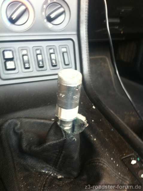

hatte ja vor meinem ZZZ nach Kauf einen Schönen ///M Knüppel
zu gönnen, der liegt besser in der Hand und ich mag diese Tuning Dinger nicht...
Tja, was soll ich sagen, hab dann versucht den Knüppel abzuziehen, nix,
der ist geschraubt :shock: :shock:
und dann nach Abnahme der Isolierbänder, seh ich folgendes Bild: Bild
:thumpsdown:
Da hat der Vorbesitzer scheinbar mit Heissklebepistole ein Rohr mit Gewinde draufgeklebt und den schiachen Knüppel raufgeschraubt. :enraged:
Cool, oder?
Hmm, werd jetzt mal versuchen das mit einem Fön oder was vielleicht etwas weicher zu machen und dann mit einer Rohrzange aufzudrehen. :roll:
Hat wer eine bessere Idee dazu?

Aufsägen und Spalten !!

Wenn es mit der Heissklebepistole gemacht ist, erwärmen mit nem Heissluftfön erhitzen ( Kleber wird wieder weich ) und mit ner Zange abdrehen.
Andere Möglichkeit, den Schaltknüppel wechseln. Bei Bedarf kannst du von mir einen vom 2,8er haben.

Notfalls mach es so, wie der Vorbesitzer von meinem e36.
Einfach Gestänge absägen und schon hast du eine Schaltwegverkürzung.
Kann man sogar individuell anpassen...! :enraged:
edit//
sicher das an den Seiten keine Schrauben sind? Würde mir sehr zudenken geben, wenn der Zubehörhersteller die Absicht hatte, dass man die Schaltknäufe nur festkleben kann.
