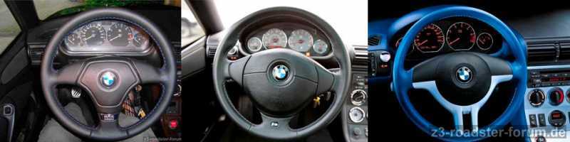

Mein Lenkrad vom 98er 2,8i ist etwas abgegriffen und ich dachte an eine Neubelederung. Jetzt hab ich auf ebay eines gekauft, der mein Original im Austausch haben möchte. Das Neue soll dicker sein, mit Lochleder und M-Naht.
Nun meine Frage: Der Verkäufer meinte dass es sein kann das bei mir schon das Lenkrad vom e46 verbaut ist und ich solle Airbag alles abbauen und Bilder schicken. Ich vermute, daß, wenn überhaupt, dann erst ab FL das e46 verbaut ist, oder? Weiss da jemand genauer bescheid? Ich mag nicht alles 2 mal abbauen, noch dazu hab ich das noch nie gemacht... :cry:

Hab heute meines auch abgeholt bei der Post. Soviel ich weis gibt es nur 2 Sorten. Einmal das VFL und das FL. Das FL unterscheidet sich mit dem 2 Stufigen Airbag.
Mach doch ein Bild vom jetzigen Lenkrad, da kann bestimmt jemand sagen was es ist. Aber nach JG sollte es VFL sein.

Meines wissens nach gabs folgende Lenkräder:

hi, meines ist das erste, linke (also das schiachste) :wink:
hmm, bin jetzt skeptisch ob ich nicht lieber bei dem hier im Forum schonöfters gepostetem bestellen soll....

Das erste, also deins, gab es auch im E46. Äußerlich sind die gleich.
Der Unterschied ist, dass der Schleifring nicht richtig passt.
