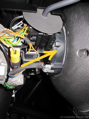

Beitragvon Robi » 29.07.2012 19:34
Habe die Plastikabdeckung kontrolliert und war in Ordnung.
Hab dann die untere Blede weggenommen und ziemlich schnell den Übeltäter gefunden; ist der graue Ring, unten im Bild markiert. Wenn ich den festhalte während dem Lenken dann ist das Geräusch weg. Nehme an der muss etwas lose sein oder?
Soll ich den also mal mit Silikonspray bearbeiten?

Re: Schleifgeräusch am Lenkrad
Beitragvon Robi » 04.08.2012 01:16
Mit dem Silikonspray hat sich die Sache nur geringfügig verbessert.
Die Lösung lag dann im Kabel, das in diesen grauen Ring mündet (unterhalb vom gelben Pfeil). Dieses hat den Ring Richtung Lenkrad gedrückt und somit das Schleifgeräusch beim Lenken verursacht. Habe dann mit einem Kabelbinder das Kabel zurückgebunden und seither habe ich ruhe. :thumpsup:

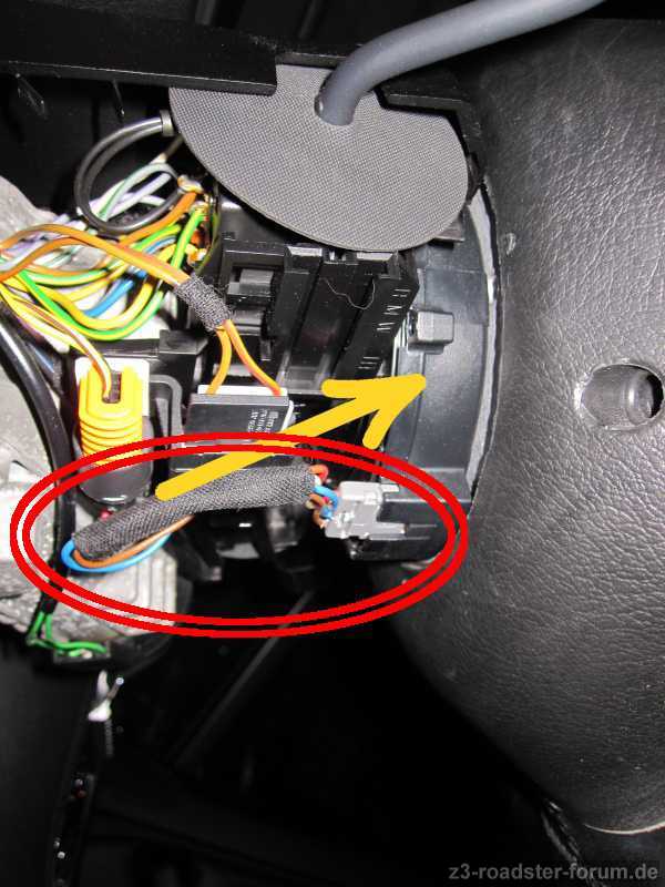

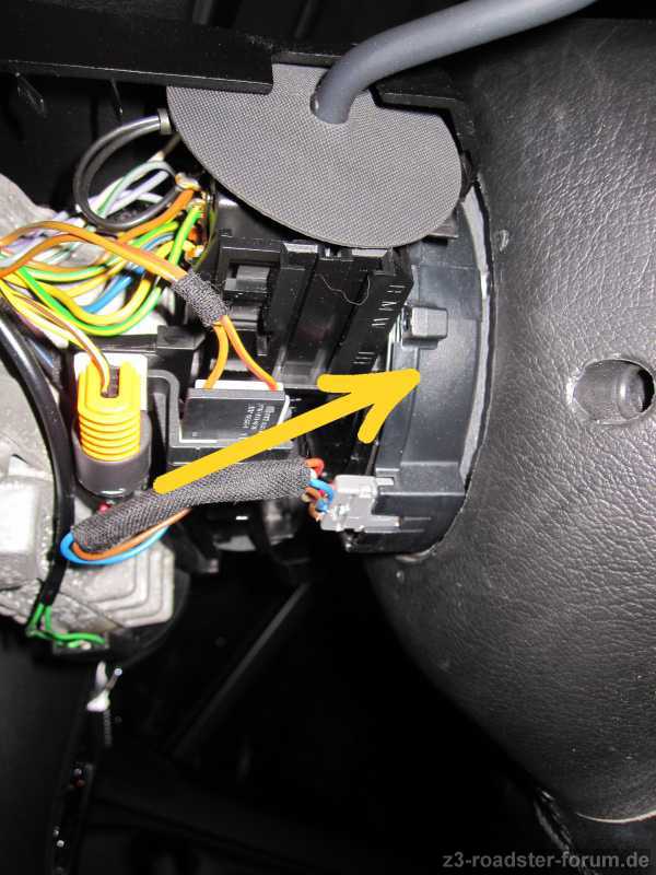

Beitragvon Robi » 14.10.2012 22:13
Leider bin ich noch immer nicht weiter mit dem Thema. Meine Bemühungen die Geräusche zu akzeptieren sind leider gescheitert :roll:
Ich hatte es ja schon mal soweit, dass das Geräusch weg war. Dazu habe ich das Kabel (rot umkreist) mit etwas Zug weg vom Lenkrad mit einem Kabelbinder fixiert. Hat aber nur kurze Zeit gedauert bis das Geräusch zurück kam.
Ich mag mich erinnern, dass ich beim Lenkradausbau damals dieses Kabel gelöst hatte, um mehr Freiraum zu erhalten.
Nun möchte ich es wieder wie im Originalzustand fixieren, in der Hoffnung, dass die Geräusche des Schleifrings verschwinden.
Kann mir da jemand sagen, wie das befestigt war?
Eventuell kann ja jemand ein Bild davon posten, wenn er das nächste mal die Abdeckung weg nimmt.
Danke und Gruss, Robi
