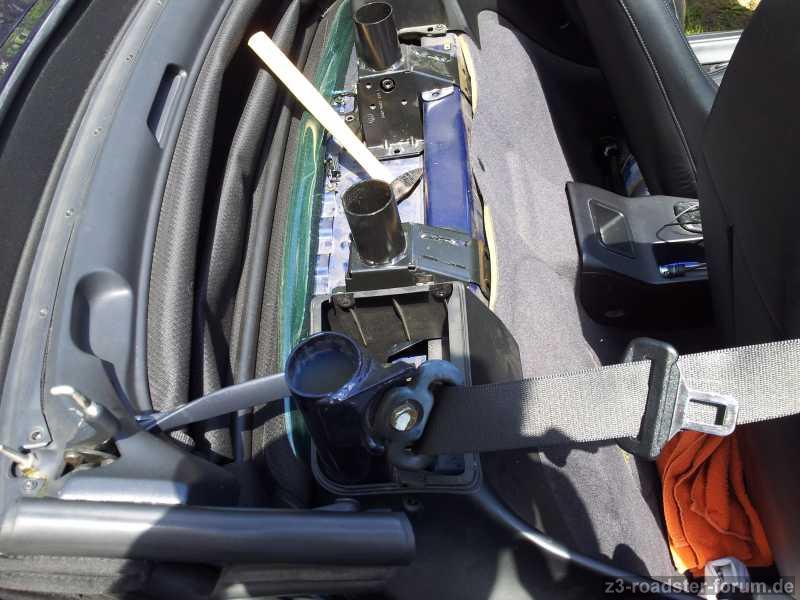

Die Ausgangssituation ist tatsächlich die, dass in meinem Z3 keine Bohrungen vorhanden waren, die man zur Befestigung der inneren Halterungen der Überrollbügel (also "im" Ablagefach) verwenden könnte. Auch ist der Subwoofer des Hifi-Systems größer als der HK-Subwoofer. Sein Gehäuse nimmt das gesamte hintere Ablagefach ein. Es verdeckt also auch den Platz, an dem diese inneren Halterungen sitzen müssten. Eine Kombination von Überrollbügeln mit dem Hifi-Subwoofer in seinem Originalgehäuse ist also definitiv nicht möglich.
Die Befestigung der inneren Halterungen (die äußere Aufnahme ist die, die zuvor das klappbare Windschott hielt) für die Überrollbügel stellte mich vor ein Problem: Diese müssen an die Karosserie angeschraubt werden. Freilich lassen sich Löcher an den entsprechenden Stellen bohren. Man muss aber an Stellen bohren, die man nur von einer Seite erreichen kann. Es wäre also nicht möglich, eine Mutter hinter das Blech zu bringen, um in diese eine Schraube zu drehen, um die Halterungen zu befestigen. Ein guter Freund gab mir den Rat, dieses Problem mit Einnietmuttern zu lösen. Von solchen Teilen hatte ich noch nichts gehört. Bald fand ich raus, dass der präzise Begriff "Blidnnietmuttern" ist. Diese Teile sollten in ein gebohrtes Loch eingesetzt und dort eingepresst werden. Im Inneren sollten sie ein Gewinde haben, in das später eine Schraube geführt werden kann. Man nietet quasi ein Gewinde in ein Loch ein. Das schien mir die ideale Lösung zu sein; schließlich wäre das Blech nach meiner Einschätzung an vielen Stellen zu dünn, um ein Gewinde direkt hineinzuschneiden. Im Schraubenladen erhielt ich später noch den Tipp, stattdessen eine Art Metalldübel zu verwenden. Ich blieb aber bei den Blindnietmuttern. Eine spezielle Zange und die Muttern konnte ich im Internet problemlos bestellen; man erhält aber auch beides in einem Werkzeugladen, wenn auch nicht im Baumarkt. So und mit ein paar Metallbohrern, Schraubenziehern, Schraubenschlüsseln und dem Ratschenkasten machte ich mich an die Arbeit. Als Leitfaden diente mir die Einbauanleitung, die hier zu finden ist; bis auf die Besonderheiten der Befestigung der Halterungen kann ihr vorbehaltlos gefolgt werden.

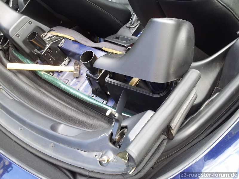

Um die Halterungen an der richtigen Stelle zu befestigen, setzte ich die Überrollbügel probeweise ein:
[ externes Bild ]
[ externes Bild ]
Um sie in die Aufnahmen des Windschotts setzen zu können, müssen dessen Aufnahmen erst ausgebaut werden. Dazu muss die Inbusschraube gelockert werden und erhält anschließend einen beherzten Hammerschlag. Ein Teil des Befestigungsmechanismusses fiel bei mir in das Rohr. Diesen konnte ich mit dem Staubsauger bergen. Er ist groß genug, um nur angesaugt, nicht aufgesaugt zu werden. Lässt man dieses Teil im Aufnahmerohr liegen, können die Überrollbügel nicht bündig eingesetzt werden.

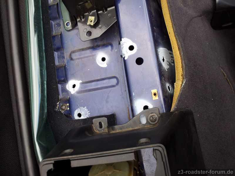

Ich markierte mir mit einem Stift und einem Körner die Stellen, die an den inneren Halterungen für die Befestigung vorgesehen waren. Anschließend nahm ich die Bügel und Halterungen wieder heraus und setzte zum Bohren an. Dabei bohrte ich erst mit einem kleinen Bohrer vor, um hinterher mit einem Bohrer größeren Durchmessers nachzubohren. Als problematisch stellte sich das vor allem an der Schräge, also der Wand hinter den Sitzen, heraus. Dort rutscht man leicht ab.
Nachdem alle Löcher gebohrt waren, brachte ich großzügig Grundierung zum Rostschutz auf:

Anschließend setzte ich die Halterungen wieder ein und schraubte sie an allen Punkten fest. Die Nietmuttern erfüllten ihren Dienst zu meiner vollsten Zufriedenheit: Sie drehten nicht durch und lockerten sich nicht. Schließlich konnte ich die Bügel einsetzen und fixieren. Auch hiervon folgen Bilder.
Noch nicht wieder eingebaut ist der Subwoofer. Ich habe zwar eine Ablagebox für Überrollbügel. Diese stammt aber aus einem Modell ohne Subwoofer. Dort könnte ich meinen Subwoofer (ohne sein Gehäuse) zwar einbauen, ich müsste sie aber zerschneiden. Zur Zeit suche ich daher nach einer Ablagebox in der Ausführung mit Überrollbügel und HK-Subwoofer. Ich werde das Gehäuse des HK-Subwoofers nutzen und einen anderen einsetzen.

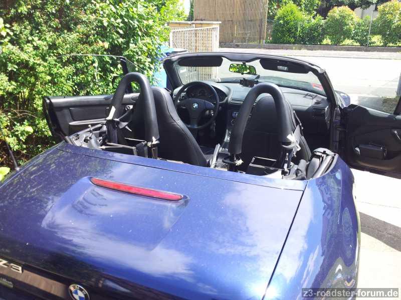

Mit Sicherheit kann ich jetzt sagen, dass die Nachrüstung von Überrollbügeln auch im Baujahr 1996 möglich ist - wenn auch nicht Plug'n'Play. Die Blindnietmutternzange kann ich auch gerne verleihen. Ich glaube nur, dass sich das bei einem Werkzeugpreis der bei EUR 40 beginnt noch nicht recht lohnt.

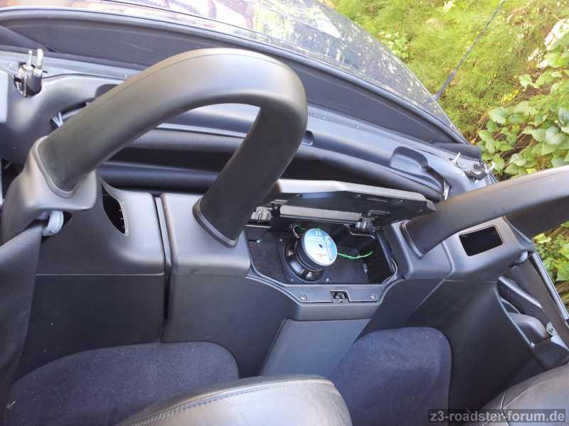

Schließlich habe ich den Deckel des Ablagefachs und die seitlichen Abdeckungen montiert. Der Deckel musste abgenommen werden, um das Innenleben zu entfernen und einzusetzen:
[ externes Bild ]

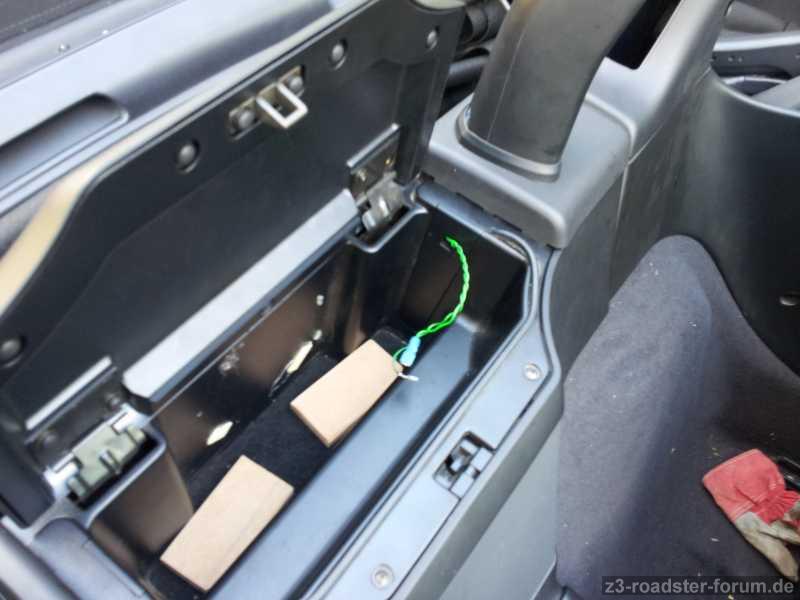

Anschließend habe ich das Originallautsprecherkabel auf einer Seite durch die eckige Öffnung, die in den seitlichen Einschüben bereits vorhanden war, durchgeführt. Man sieht auf dem Bild zwei eingepasste MDF-Stützen, die später die Subwooferplatte in der korrekten Höhe fixieren werden. Man sieht allerdings nicht die Verkabelung. Ursprünglich war im Hifi-System ein Subwoofer mit Doppelschwingspule verbaut. Das heißt, dass quasi zwei Lautsprecher in einem kombiniert werden. Jeder dieser Lautsprecher, also jede Spule muss eigens mit Strom versorgt werden. Das bedeutet, man muss - wie wenn man zwei Lautsprecher getrennt anschließen wollte - vier Kabel anschließen. Im Original kommt ein Stecker, der vier Leitungen führt, an der Ablagebox an und wird dort auf eine Aufnahme (Buchse) gesteckt, die an der Box befestigt ist. Ich habe diese Aufnahme aus der Box ausgebaut und den Stecker eingesteckt, da ich die Originalteile nicht abschneiden wollte. Beides findet sich jetzt unter der Abdeckung des Überrollbügels also im unsichtbaren Bereich. Da der neue Subwoofer nur eine Spule hat, habe ich nur ein Kabelpaar angeschlossen. Dabei habe ich nicht von einer Spule das Plus und von der anderen das Minus genommen, sondern tatsächlich ein Paar, wie es zuvor an einer Spule angeschlossen war. Das bedeutet, dass ich vom Verstärker (Endstufe) nur einen Kanal nutze. Das zweite Paar habe ich isoliert; es liegt eben auch unter der Abdeckung des Überrollbügels. Man hätte auch beide Paare, damit zwei Kanäle verwenden können. Das Finden eines passenden Subwoofers ist allerdings schwierig. Der, den ich hier verwendet habe, ist der Monacor (Carpower) SPP-110/4 mit 30 Watt und 4 Ohm Impedanz. Jede der beiden Spulen im alten Subwoofer hatte auch 4 Ohm. Wollte man nun beide Kanäle, also alle vier Leitungen des alten Subwoofers an einen Einspulensubwoofer anschließen, bräuchte man einen mit einer Impedanz von 2 Ohm, der natürlich genügend Leistung (Watt) hat, um beide Kanäle zu nutzen. Einen solchen, der sich mit dem beschränkten Platz zufrieden gibt, habe ich nicht gefunden. Man könnte auch zwei Subwoofer mit je 4 Ohm anschließen. Dafür fehlt es aber auch an Platz:
[ externes Bild ]

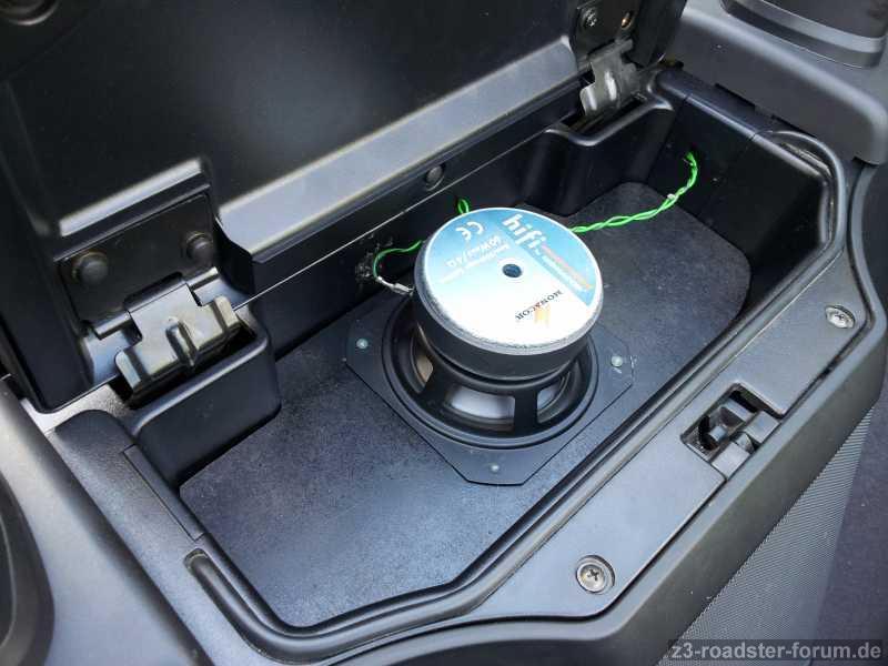

Für den Subwoofer habe ich eine MDF-Platte zurechtgeschnitten und -geschliffen, schließlich farblich passend lackiert. Diese wird auf die oben erwähnten Stützen gesetzt und dort verklebt. Damit wird im Ablagefach ein geschlossenes Gehäuse geschaffen:
[ externes Bild ]
Am Ende habe ich den Verschluss des Deckels entfernt, da ich den Mechanismus zum Öffnen des Schlosses nicht einbauen konnte, da statt des kleinen Ablagefachs das Lautsprechergitter eingebaut wurde. Mit den Überrollbügeln sieht es dann so aus:
[ externes Bild ]
