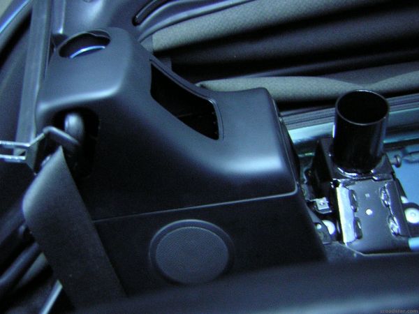

Das Baujahr ist dahingehend entscheidend ob du die originalen Halter montieren kannst. Hier auf dem Bild der rechte: http://www.zroadster.com/galerie/data/5 ... CN1294.JPG
Die chrombùgel (mit Ausnahme der eigtl nicht zu bekommenen Ac Schnitzer Bügeln) werden einfach nur auf das ablagefach montiert und haben keinen (wirklich gar keinen) schutzeffekt sondern Knicken im fall eines Unfalles höchstwahrscheinlich einfach um. Blöd wenn man dann gerade die teile an den Schädel bekommt. Kannst du auch ganz einfach mal abschätzen wenn du einmal nen originalen oder schnitzerbügel in die Hand nimmst und einmal einen deko chrombügel und den gewichtsunterschied spürst.
