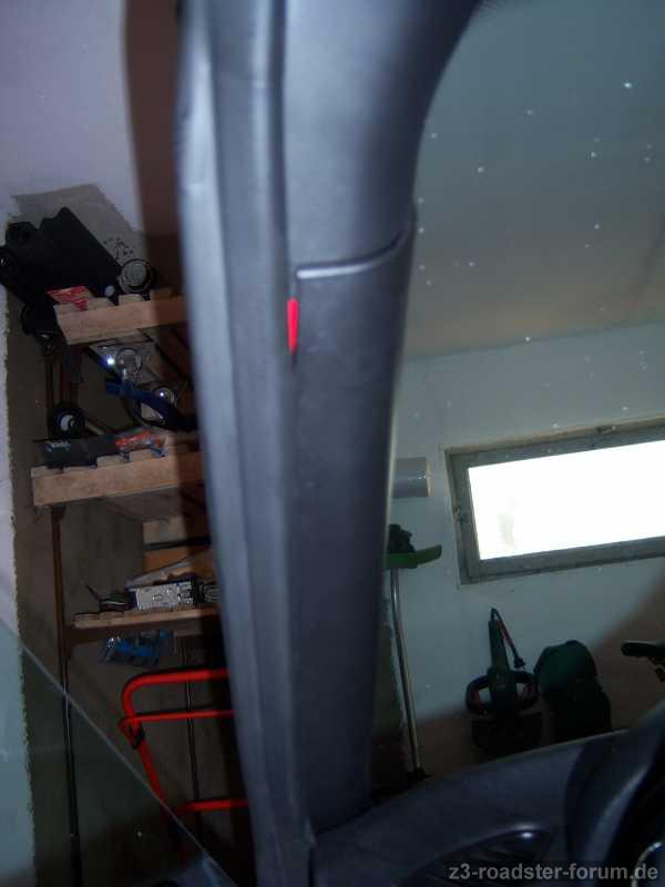

Ich hätte da mal eine Frage:
Auf der Fahrer und Beifahrerseite lässt sich die Verkleidung an der Säule (siehe Foto) nicht richtig befestigen. Habe die Verkleidung schon abgemacht und nachgeschaut ob darunter vielleicht etwas defekt ist. Dies ist aber nicht der Fall.
Habt ihr auch das selbe Problem mit dieser Verkleidung oder könnt ihr mir vielleicht einen Tipp geben, wie ich diese "Hässlichkeit" beheben kann.
Vielen Dank für die Hilfe und einen schönenFeiertag noch.
Patrick
[ externes Bild ]

Da war bestimmt zuvor ein Mikrofon von einer Freisprecheinrichtung; daruch hat sich das ganze wohl etwas verzogen.
Lösung (wenn alle Clipse etc. vorhanden sind): ausbauen, vorsichtig mit Fön oder Heißluftfön erwärmen und in die richtige Form bringen, abkühlen lassen und wieder montieren

Also wenn ich den ETK richtig deute, gehört die untere Abdeckung UNTER die obere und nicht wie bei Dir umgekehrt, denke ICH dazu sollte in der oberen Andeckung eine Art Absatz sein!
Kann mal jemand nachschauen!
schaust Du Hier http://de.bmwfans.info/parts/catalog/Z3 ... rim_panel/
Teil 1 und 2

Ich würde das als Z3-Krankheit bezeichnen.
:roll: :roll: :roll:
Sieht bei mir auch so aus.
Werde es mal mit ein zwei Punkten Sekundenkleber befestigen.
Wobei die Info von Joe auch nicht schlecht ist...
Ach ja... bei mir war da noch nie ein Mikro oder sonst was... ;-)

viper.rt hat geschrieben:Also wenn ich den ETK richtig deute, gehört die untere Abdeckung UNTER die obere und nicht wie bei Dir umgekehrt, denke ICH dazu sollte in der oberen Andeckung eine Art Absatz sein!
Teil 1 und 2
ich hab bei mir geschaut und da ist die untere Abdeckung über der oberen.
Anders ist es nicht möglich :thumpsup:

sailor hat geschrieben:[ich hab bei mir geschaut und da ist die untere Abdeckung über der oberen
Alles klar :2thumpsup: der ETK ist da etwas verwirrend und mein Z3 ist zum Nachschauen zu weit weg :mrgreen: :mrgreen: Danke für richtigstellen. :sunny:

Hi
hat meiner auch und zwar rechts.
Das wäre eigendlich ein ziemlich unlogischer Einbauort für ein Mikrofon.
Würde eher sagen: Ist halt vieles Amischeiß beim ZZZi.
Solange da nix abfällt, laß ich es bei meinem so wie es ist.
Ich hatte voher einen englichen KitCar-Roadster (Sylva Fury).
Da ist mir regelmäßig an der angesetzten Zugstrebenhalterung die Schweißnaht gerissen und das Öl tropfte aus der (Starr)Achse.
Solche Sachen sehe ich dann eher schon als Problem an...

Na ja in dem Fall ist das Problem denke ich weniger die Verarbeitungsqualität aus Spartanburg sondern eher die Materialqualität des verbauten Kunstoffes in Verbindung mit dem inwzwischen recht hohen Fahrzeugalter und der ohne Dach eben doch etwas höheren Sonneneinstrahlung. Dadurch verzieht sich diese blöde Blende eben etwas. Hatte ich in ähnlicher Form beispielsweise auch an unserem Porsche 924, wo es mit der Fönmethode sehr leicht und inzwischen 3 Jahre haltbar behoben werden konnte.
Lösungen welche ich hier sehe ist wie bereits beschrieben kleben, wieder in Form bringen oder evtl. ein Stück Mossgummi o.ä. zwischen den Fenstgummi und die Blende stecken. Wenn du jemand die Fön-Methode ausprobieren will: am besten zu zweit arbeiten, einer nimmt das obere und untere Ende, der zweite erwärmt das Teil vorsichtig und dabei die blende vorsichtig in sicht verdrehen. Ist eigtl.ja relativ gefahrlos, zur Not braucht man eben eine neue (gebrauchte).

Hi,
bei mir hat das auch so ausgesehen.
Habe dann mal etwas mit Heissleim rumgetüddelt - denn war´s zwar besser aber ich noch nicht zufrieden. :roll:
Habe mir dann aus nem Schlacht-Zetti eine neue (bzw. andere)Verkleidung gekauft - die wartet allerdings noch auf ihren Einbau... :oops:
Bei mir sieht´s so aus, als ob da innen eine Klammerhalterung gebrochen ist.

Beitragvon Luk37 » 09.06.2012 11:37
War bei mir auch so......wie beka geschrieben hat .......war bei mir auch die Klammerhalterung, sie ist aus der Ursprünglichen halterung gesprungen und mein vorgänger hat versucht mit Gewalt wieder rein zu schlagen.....somit ist die Klammer abgebrochen.....jetzt bin ich hingegangen und hab Doppelseitiges Klebeband von unten nach oben hin geklebt und was soll ich sagen...... :thumpsup: es hebt seit ca. 2 Jahren
Gruß Micha
