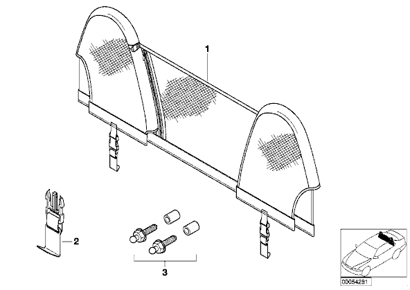

habe mir bei ebay ein Windschott für ÜRS geschossen, scheint aber
nicht das richtige zu sein. Neben den beiden vorderen Schnallen
(Befestigung unter den Boxen hinterm Sitz) hat das auf der Verdeck-
kastenseite auch noch 2 Schnallen obwohl der untere "Rahmen" bis an
die beiden Befestigungen rankommt, hier müßten dann wohl 2 Lang-
löcher sein ?
Muß dann wohl selber was dafür basteln, gibt es dafür den verschiedene
Ausführungen, ist ein orginal BMW Teil ?
Uli

Hallo Uli,
das original Teil von BMW sieht so aus:
https://www.z3-roadster-forum.de/phpBB2/ftopic1040.html
Gruss Toni

Beitragvon achim » 16.06.2005 06:56
Hallo
Wenn es das, ist was Toni Dir gezeigt hat , dann ist es ein :bmw:
Die im Bild unter 3 bezeichneten Schrauben mußt Du gegen die org. Schrauben ( sind kürzer ) austauschen. An diesen wird die Persenning befestigt.
Viel Spass beim Basteln :thumpsup:
achim

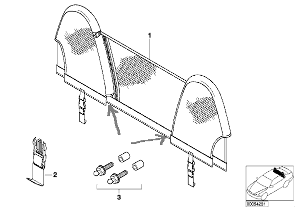

Beitragvon Uli_T » 16.06.2005 08:15
ja so sieht es auch aus, nur das da wo die zwei Pfeile sind
nochmal 2 von den Schnallen dran sind, dafür fehlen die Löcher
um das Schott an den beiden Schrauben (hinten) zu befestigen,
mit den Schnallen geht das nicht da die untere Kante des Schott
schon bis zu den Schrauben reicht ... also wohl 2 Ösen reinbasteln.
Die beiden abgebildeten Schnallen sind ja für die Befestigung unter
Lautsprechern hinterm Sitz oder ??
Danke
Uli

Beitragvon Uli_T » 20.06.2005 08:05
Löcher reingestanzt, hintere Schnallen abgeschnitten und passt perfekt,
das Schott war von einem vor FL aus den USA (laut Verkäufer) haben
wohl eine andere hintere Befestigung.
Uli
