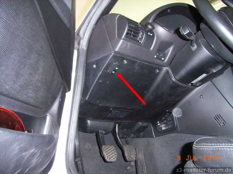

Ich habe den Zusatzschalter direkt an der Tür.
Dann brauche ich zum Öffnen nicht einsteigen.
Ich habe einen Fensterheberschalter aus ein E36 vom Schrott für 2 € eingebaut.
