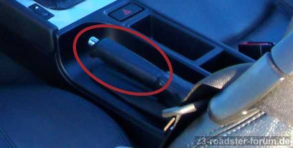

Ich möchte mein HANDBREMSHEBEL austauschen. :)
Wie kriege ich denn ab. :?: :oops:

Kräftig ziehen! Sonst Lederbalg nach vorne stülpen und von hinten mit nem Hammer runterklopfen

Achtung, abziehen klappt nur beim VFL, beim FL ist der Griff fest, siehe das Bild hier:
http://de.bmwfans.info/parts/catalog/Z3 ... ake_lever/
Austausch also laut ETK nur wenn man das komplette Teil auswechselt - bin mir aber nicht sicher, ob es da doch einen Trick gibt den abzuziehen....

Müssen Sie den Griff fest erhitzen und dann ziehen.
Bei mir gings heute ohne erhitzen.
Ledergriff von links nach rechts und zurück bewegen. (geht nur kleines Stück)
Dabei läßt er sich l-a-n-g-s-a-m nach vorne abziehen.
Also ist die Aussage:
falsch.
Hat es schonmal jemand geschafft einen HOLZgriff abzuziehen? Wie?

Also ich konnte meinen Griff auch ganz einfach auswechseln.
Kein Erhitzen. Kein, den kann man nicht auswechseln und und.
Aber vielleicht gibt es ja verschiedene Griffe??
