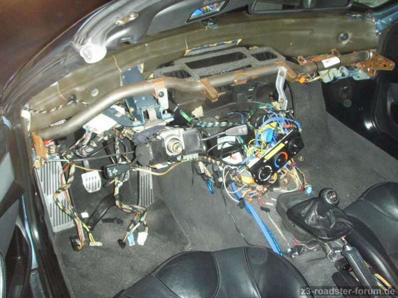

Ausbau des Armaturenbretts braucht schon ordentlich Zeit, denn da muss ganz schön viel raus - siehe Bild unten. Hatte ganz schön Bauchschmerzen, ob ich auch alles wieder richtig zusammensetze :wink:

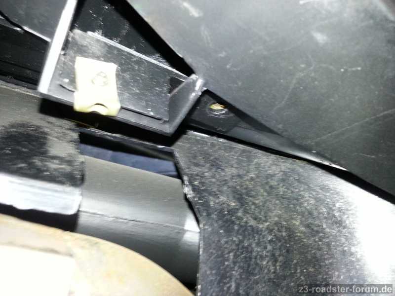

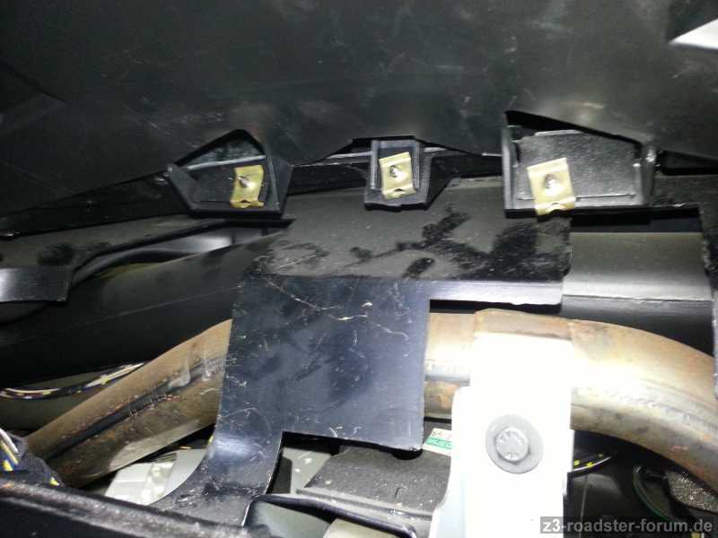

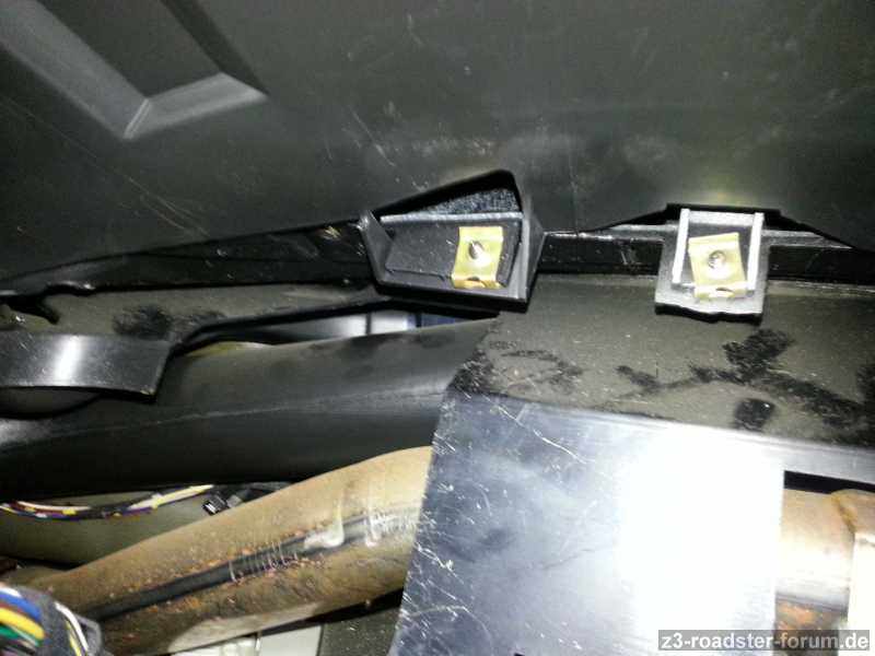

ich habe heute die Tachohutze entfernt ohne das Armaturenbrett zu entfernen. :wink: Sah plötzlich auch aus wie ne Apfelsine :roll:
Habe einfach den Tacho nach lösen der beiden Torx!-Schrauben nach vorne rausgezogen. Eine ausgediente Scheckkarte hilft auf den ersten Zentimetern weiter...
Die beiden schwarzen Schrauben die die Hutze am Plastikrahmen vom Tachoeinschub halten links und rechts neben den dreien in der Mitte wurden entfernt. Genau gucken bitte, man sieht die Schrauben nicht gleich. Die mittlere Schaube von denen auf die man direkt guckt musste ich mit einer spitzen Zange vergewaltigen, weil Sie ja von der anderen Seite aus verschraubt ist. Nach einer Weile war sie dann locker und ich konnte die Hutze vom Plastikrahmen des Tachos hinten nach oben und in Richtung Fahrer abnehmen. An den Ecken ist die Hutze leicht verschweißt, knackt aber leicht ab. Eine Seite war bei mir schon lose und hatte eh immer Knartzgeräusche verursacht....
Die beiden anderen Schrauben die von hinten eingeschraubt sind neben der in der Mitte können dran bleiben. Die halten nur den Tachorahmen am Anbauteil vom Armaturenbrett.
Werde die Hutze jetzt zum Neubeledern bringen. Werde dem Sattler aber meinen Kleber mit hingeben. Habe für das Leder der Airbagklappe Patteks Classic Kraftkleber genommen. Der soll von -40 bis +110 Grad halten. Hält bisher auch.... :thumpsup:
Die Bilder hier haben mir geholfen: http://www.bimmerfest.com/forums/showth ... her+repair
Daniel
Hier ist die linke, schwarze Schraube entfernt (kaum zu sehen). Man sieht noch zwei der drei Schrauben die verkehrt verschraubt sind.
Von den dreien die mittlere mißhandeln oder mit Spezialwerkzeug L-förmiger Schraubendreher lösen.
Die rechte Schraube ist entfernt (etwas besser zu sehen).
