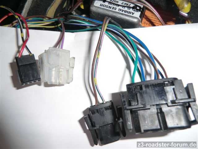

Hallo Leute
Hab da mal eine Frage? Daten 1.8 / Bj.98 / mit BC ohne Klima.
Unter der Mittelkonsole sind 4 Stecker die nicht benötigt werden für was sind diese eigentlich? Besten Dank im voraus.
Gruß Herbert

Hallo Herbert,
das wird nicht so leicht rauszufinden sein, da meistens die stecker nicht gekennzeichnet sind mit nummern oder so. gib mal mehr infos was du alles verbaut hast im auto. Sitzheizung? ASC? .....
evtl. schaust Du mal in die Schaltpläne von Deinen Zetti die sind hier ja zu finden, dort sind teilweise die Stecker verortet und glaube ich auch mit welchen farbkennzeichnungen die Kabel sind
Grüße Andreas

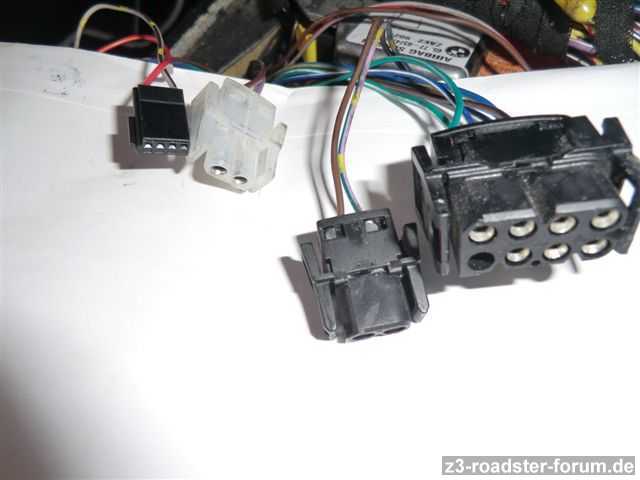

Der "dicke Stecker" ist für die ....
Der "dünne Flache" ist für die ....
Der mit dem Klarplastik ist für ....
Der vierte Stecker ist für ....
Es kommen in Betracht:
- Heckscheibenheizung
- elektr. Verdeck
- Sitzheizung
- ASC
- elektr. Fensterheber
Da es vier grundverschiedene Stecker sind scheiden
- Sitzheizung und
aus :idea:
Verbleiben von meinen Vorschlägen noch drei!
Da fehlt mir doch einer....
Bei den drei Steckern mit je zwei Kabeln kann es sich nur um ON/OFF-Schalter handeln, wie z.B.
- ASC oder/und
Für das elektrohydraulische Verdeck benötigt man mind. drei Kabel...
Das mit den sieben kann aus meiner Logik z.B. für die AHK sein...
Bei "Made in U.S.A." durchaus eine Alternative.
Der ganz linke falche Stecker kommt mir bekannt vor: Den hab ich beim Einbau des Heckscheibenheizungsschalter unter meiner Mittelkonsole im hintern Teil vorgefunden (ich habe serienmäßig ein elektohydr. Verdeck - da ist die Elektrik dafür schon nach hinten durchgezogen).
eisi, der Dir jetzt event. etwas weitergeholfen hat

(keine Gewähr - Gedächtnisprotokoll)
Links: UHR (bleibt bei dir nun unbelegt wegen BC)
Zweiter v.l: keine Ahnung
Zweiter v.r: ASC-Schalter
Rechts: Klimaanlagen-Schalter (Klima an/aus, Umluft an/aus).
Mit der AHK hat das alles nix zu tun...kann mir den wo ich keine Ahnung habe nur für die Standheizung/Heckscheibenheizung/el. Verdeck vorstellen (alles andere wäre bei mir belegt)

Hallo Leute
Erst mal Besten Dank :mrgreen:
Also verbaut und angeschlossen.
Sitzheizung
ASC
Fensterheber
E-Verdeck
Bordcomputer
hat Hardtop Vorbereitung /
keine Klima und e-Spiegelverstellung
Gruß Herbert
