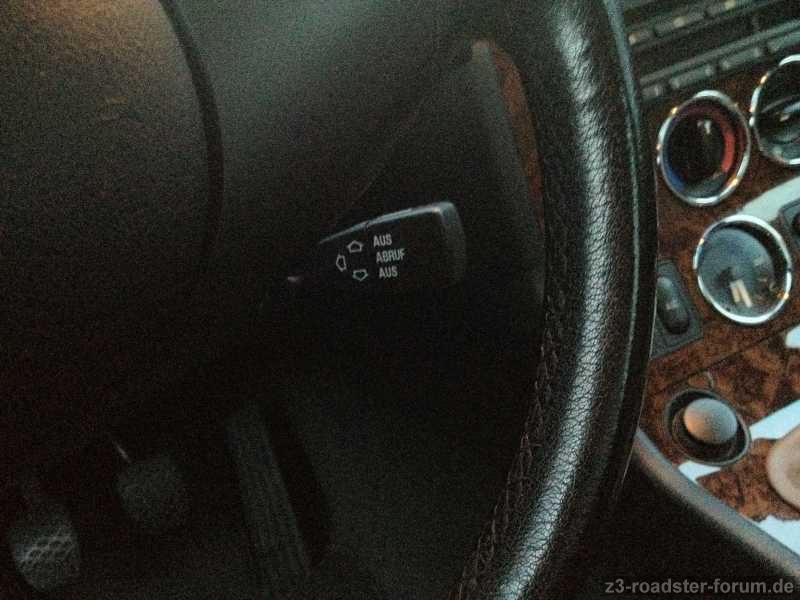

habe das neulich bei meinem 2001er 2.2 gemacht. War sehr einfach mit der Einbauanleitung, wie james007 geschrieben hat ist der einzige Part wo man wirklich was "bearbeiten" muß das Ausarbeiten des (vorgeprägten) Ausschnitts für den Hebel. Habe ich mit nem Dremel gemacht, ging ganz gut. Der Rest ist einfaches Zusammenstecken, für alles gibt es einen Platz. Ein paar Kabelbinder helfen dann beim sauberen Festmachen der Kabel.
[ externes Bild ]

Ich habs eingebaut und es tat direkt - undramatisch.
