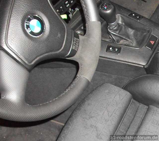

Hallo liebe Z3 Fan-Gemeinde,
ich habe noch ein tolles und sehr gut erhaltenes M-Technik Sportlederlenkrad aus einem 97er E36 Coupe.
Daher spiele ich mit dem Gedanken, das in meinem 2000er Z3 verbaute Lenkrad mit dem aus dem E36 zu ersetzen.
Hat dazu jemand Erfahrungswerte?
Da der Z3 ja technisch auf dem E36 baut, sollte dies ja möglich sein.
Muss das Lenkrad freigeschalten oder aktiviert werden?
Viele Grüße,
Dirk

Ich hab mal eine Info aufgeschnappt, dass der Airbag anders funtioniert - stufenweise quasi...
Bin mir nicht sicher, biete diese Aussage mal als "gefährliches Halbwissen" an.

Das Lenkrad bzw. der Airbag passt nicht
Das Lenkrad ist Bj 97 = einstufiger Airbag
(passt nur bei Fahrzeuge bis Bj 04-99)
Dein Z3 ist Bj. 2000 = zweistufiger Airbag

Gibt's da nicht auch Adapter? Also bei Raid-Lenkrädern z.B. gibt's Adapter von zweistufig auf einstufig.

wollte grad sagen. Adapter dran und gut.
Habe 3l FL 2-stufiger Airbag und nutze das 320er Raid Silberpfeil. Ist einstufig.
Anderer Schleifring, Wickelfeder dran und Kabelbaum und schwupps läuft es.
