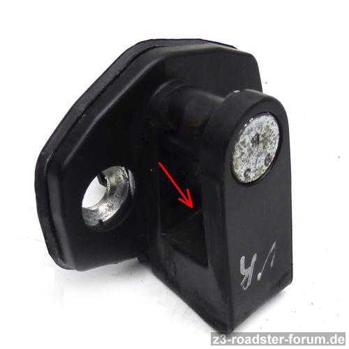

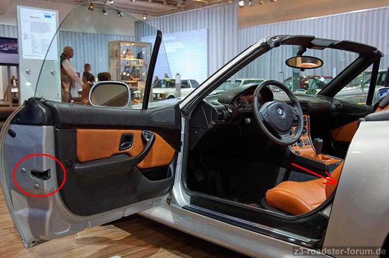

Beitragvon JonnyBgood » 01.04.2012 19:09
Leider konnte ich kein Bild finden wo der Schließkeil abgebildet ist.
Er sitzt an der Stelle die ich am ersten Bild mit dem Pfeil markiert habe :-P quasi "ums Eck". Er ist das Gegenstück zu dem im Kreis markierten Schloss.
Auf dem zweiten Bild siehst du den Schließkeil als Einzelteil, der Schalter der im Keil integriert ist ist auf dem Bild leider auch nicht zu sehen :?
Ein kleiner schwarzer Kunststoffdrücker.
Wenn du dir das Teil an deinem Z mal genauer ansiehst wirst du ihn schon finden.
Zum manuellen drücken wirst du allerdings einen kleinen Schraubenzieher brauchen, da der Schalter im "Zwischenraum" des Keils sitzt. Ich glaube mit dem Finger kommt man da nicht ran.
Sag bescheid ob du ihn gefunden hast :-D

Beitragvon JonnyBgood » 02.04.2012 22:29
Also das Schloss habe ich mir noch nicht so genau angesehen.
Bei mir war es so das der Schalter im Schließkeil ausgeleiert war.
Wenn man von oben auf den Kunststoffdrücker des Schalters schaut, kann man sehen das er an der Stelle wo das Schloss immer einrastet abgeschert, bzw zusammengequetscht ist. Deshalb wurde der Schalter bei geschlossener Türe nicht ausreichend gedrückt.
Eventuell könnte man da irgendwie wieder etwas Material auftragen, oder etwas aufkleben.
Allerdings ist fraglich wie gut das wird, bzw. wie lange das hält. :?
Für gewöhnlich ist der Schließkeil der übliche Verdächtige, und nicht das Schloss.
Aber in deinem konkreten Fall kann ich das nicht sagen...
