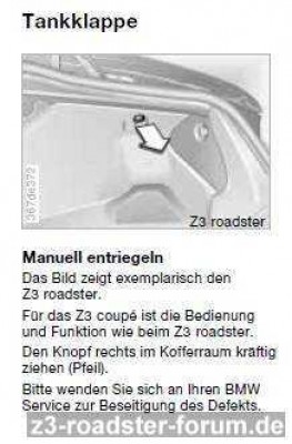

Mir ist heute aufgefallen, dass die Tankklappe verschlossen bleibt. Die kann ich auch nicht manuell mit dem Schlüssel öffnen. Gibt es eine Möglichkeit diese irgendwie aus dem Kofferraum zu öffnen, oder muss ich hier mit Gewalt dran?

Handschuhfach ausbauen reicht Steuergeräte sind dahinter.
Tankklappe Steht im Handbuch:
