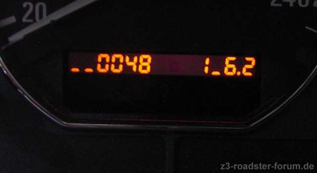

Über das "geheimmenü" unten in der km-Anzeige kannst Du dir den Tankinhalt und die Geschwindigkeit ansehen, die der interne Rechner ermittelt.
Stimmen dort die Werte, so ist die Mechanik an den Anzeigeinstrumenten defekt, oder ein elektrischer Kontaktfehler.
Stimmen die Werte dort nicht, dann ist es wohl die Sensorik, oder der Rechner rechnet Unsinn.
Wie man in das Geheimmenü kommt und was die Werte bedeuten ist hier im Forum genau beschrieben.
Beispielanzeige mit Tankanzeige.
Der Wert entspricht ca. 5l Benzin
