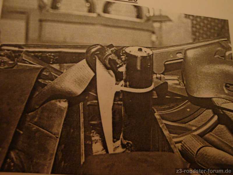

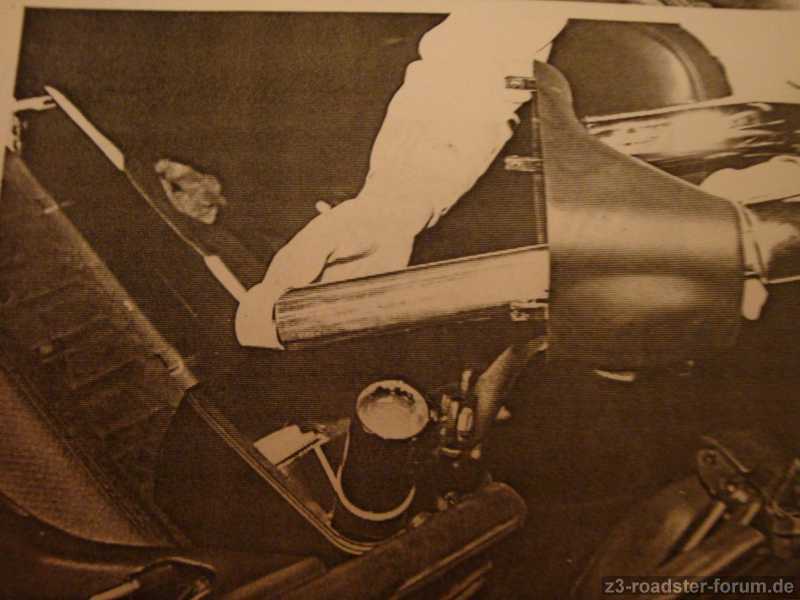

Ich habe bei meinem auch Überrollbügel in Chrom nachgerüstet. Dazu mußte ich auch die Verkleidung abmontieren. Styropor konnte ich nicht entdecken. Ich hatte vorher schon den original Windschott, welcher in die Rohre an denen die Gute befestigt sind ,eingesteckt war.
Ich gehe also davon aus, daß auch dein Zetti die Rohre unter der Verkleidung hat. Dort sind nämlich die Sicherheitsgurte befestigt.Die Demontage der Verkleidung ist kein großes Hexenwerk.
Ich stell dir mal Bilder ein, aus meiner Einbau-Anleitung für die Bügel. So kannst dir ein Bild machen wie es unter der Verkleidung aussehen müßte.
Darf ich dir noch einen Tipp geben. Schau mal bei der Segnung 2012 rein. Das wär bestimmt ein super Einstieg mit deinem Zetti. Glaub mir ,daß wirste nie vergessen. Tolle Leute und wunderschöne Zetti´s.Kannst dir eine Menge Anregungen holen. :2thumpsup: :2thumpsup: :2thumpsup:
Gr. Klaus

Beitragvon sailor » 17.03.2012 22:57
noch´n Bild
Themen: 184

wie Klaus schon schrieb, einfach die Verkleidung demontieren. Dann solltest alles sehen.
