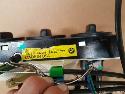

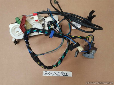

Da der Austausch des linken Lämpchens in der Lüftungssteuerung ebenfalls ansteht, habe ich mal Big Brother gefragt und folgende Bilder gefunden:
Bilder: Lüftungssteuerung Anordnung Befestigung und Kabelverbindungen
Bemerkenswert, daß im Kabelstrang offenbar noch eine 2A Sicherung mit drinhängt :o
B1 - Lüftungselement
B2 - Aufsicht mit Haken und befestigungsschrauben im Radioschacht
B3 - beide Lämpchen zu erkennen mit Anschlüssen grau / braun
B4 - von unten - deutlich zu erkennen das linke Lämpchen
B5 - Rückseite mit Lämpchen hinten grau/ weiß
