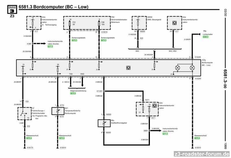

Ich hab da das Schaltbild vom BC, der Schaltplan vom ZZZ ist da
Meines Wissens ist der VFL unf FL BC der gleiche nur das Gehäuse ist anders kann man aber umbauen[/url]
