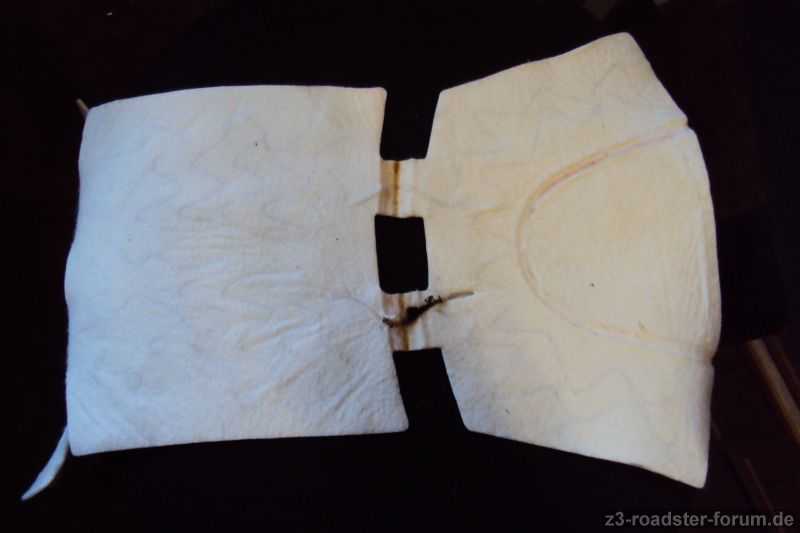

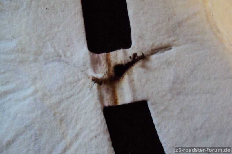

Hab ich auch immer gedacht stimmt aber wohl nicht. Hab in meiner Bastelbude gerade ein Sportsitz stehen wo die Heizung in der Sitzfläche defekt ist. Durchgebrannt ist die Heizung nicht in der Fläche sondern unter den Befestigungspunkt zwischen Leder und Hartschaumkern( beim Sportsitz höhe 1.Quernaht von Vorne ). Im Leder ist ein starrer Draht verbaut und im Sitzkern ebenfalls.Verbunden wird mittels Krampfen, dazwischen liegt der Übergang der Sitzheizung zum vorderen Bereich. Durch den steten Druck beim Sitzen geht die Heizung an diesem Punkt ( oben Stahldraht und unten Drahtseil )kaput.
Hätte man besser lösen können, aberdas bringt ja kein Geld
:mrgreen:
Gruß Hans
Hier durchgebrannte Übergangsstelle
Gesammte Sitzmatte, wo der Hintern ist, alles Ok

Ich hatte mal das gleiche Problem, bei mir war ebenfalls an der gleichen Stelle die Verbindung durchgeschmort. Heizung bestellt, kostet glaube ich um die 60,-, Sitz ausgebaut (achtung vorher Batterie abklemmen oder Gurtstraffer verriegeln) dann ganzen Sitz auseinandernehmen (Klammern lössen).....Ist etwas aufwendig aber nicht unslösbar, es gibt hier im Forum eine sehr gute bebilderte anleitung
Grüße Andreas
