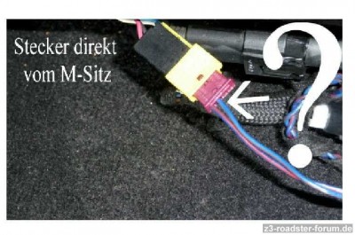

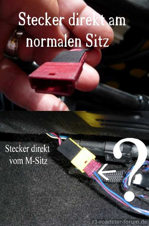

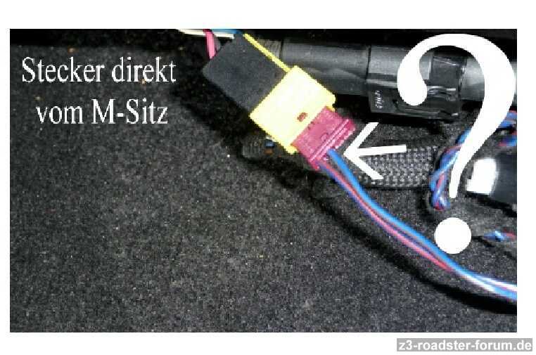

Hallo liebe Leutzzz
Möchte am nächsten MO oder DI meine M-Sitze auf Normale rückrüsten.
Dazu ist für mich ne Fernfahrt von 600km erforderlich.
Damit das problemlos abläuft meine Frage:
Welche Funktion hat dieser gelbe Steckkontakt am M-Sitz?
(Beim normalen Sitz ist der ja Rot)
Denn, beim Einbau der M-Sitze vor 3 Jahren, hat mir deren Verkäufer auf der Fahrzeugseite, den Stecker (oder das ganze Kabelstück samt neuem Stecker???) gewechselt. Daran erinnere ich nicht mehr so genau.
Da der anstehende Sitztausch reibungslos ablaufen soll, interessiert mich, was passieren könnte, wenn es uns nicht gelingen sollte, diese Steckverbindung zu installieren.
Hat der evtl. nur was mit der Sitzheizung oder dem Airbag zu tun? Könnte Zetti nicht mehr anspringen, weil sicherheitsrelevant ? (Ich male den Teufel mal absichtlich an die Wand)
Bitte antwortet mir möglichst schnell, denn ich werde hochwahrscheinlich morgen Nachmittag gen Rheinland-Pfalz aufbrechen.
Thanx schon jetzt :thumpsup:

Servus Uwe,
meines Wisens nach ist das der "Zünder" für den Gurtstraffer.
Ist zwar Sicherheitsrelevant, aber ich denke für die Heimfahrt sollte es gehen.
Bin aber noch nicht ohne gefahren.

Beitragvon capefear » 28.10.2011 18:31
Der Gurtstraffer sollte kein Problem sein.
Du kannst die Gurtschlösser komplett "mitnehmen".
Also ich hab die Gurtschlösser von den normalen Sitzen auf die M-Sitze gebaut.
Wie sieht es mit dem Hauptstecker aus? Passt der? Dort ist drauf die Stromversorgung für die Sitzverstellung und für die Sitzheizung. Und beim Beifahrersitz auch die Sitzbelegungsmatte.
Du brauchst den Strom, um den Sitz zu verstellen. Sonst kannst ihn nicht einbauen, wegen Zugänglichkeit der Schrauben.
Bernhard

Beitragvon uwe-333 » 28.10.2011 18:56
capefear hat geschrieben:
Bernhard
Thanx Fred!
mal sehen, ob Deine Vermutung jemand bestätigen kann.
@ Bernhard:
Der Hauptstecker und alle Andern haben beim Umbau von Normal-Sitze auf M-Sitze vor 3 Jahren problemlos gepasst und funktioniert.
Die Gurtschösser sowieso. Da gab's meines Wissens keinen Umbaubedarf.
Mir geht's hauptsächlich um das Kabel/den Anschlussstecker mit dem Fragezeichen. ... sieht nicht nach Original aus, oder?

Beitragvon capefear » 28.10.2011 19:32
Ja wo geht das Kabel hin? Ist es der Gurtstraffer?
Gurtstraffer = Gurtschloß

Beitragvon Steinbeizzzer » 28.10.2011 20:14
Ich bin mir ziemlich sicher daß der Stecker zum Gurtstraffer/Gurtschloß gehört, was anderes macht in meinen Augen keinen Sinn :shock:
Auch die Farben der Steckverbindung soll signalisieren daß hier Gefahr im Verzug ist. (abstecken unter Spannung) :!: :!:
Du kannst ohne die Steckverbindung fahren es leuchtet halt die Airbacklampe
Beim Saisonstart im April 2012 sind dann genug Spezialisten vor Ort um alles in Ordnung zu bringen. :twisted:
etz ober ganz easy und leise ganz schnell abhau´n :mrgreen: :mrgreen:

Beitragvon capefear » 28.10.2011 23:58
http://de.bmwfans.info/parts/catalog/Z3 ... fety_belt/
Sieht doch so aus wie der Gurtstraffer, oder?
