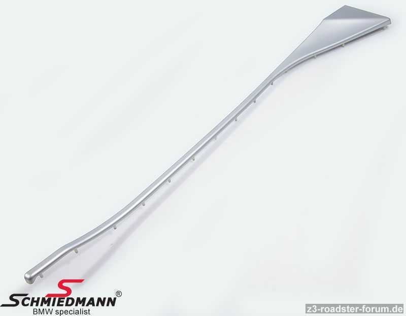

Hallo Leute,
ich hab alles durchgesucht doch bezüglich dies nichts gefunden.
Ich möchte gerne die Leiste unterhalb des Lautsprechers in der Innenseite von der Tür in Wagenfarbe lackieren, hat das jemand schonmal gemacht? Wie ist die befestigt? Kann ich diese einfach ausbauen?

habe sie gegen die Alu variante von BMW getauscht.
Die Seitenverkleidung muss runter. Von hinten sind sie geklipst. Entfernen und dan kannst diese abziehen. Achte auf den Seitenairbag

Wie mein Vorposter schon schrieb muss die Türverkleidung weg:
1. Schritt: https://www.z3-roadster-forum.de/phpBB2/ ... .php?t=388
Sofern die Angaben in deinem Profil korrekt sind musst du auf keinen Seitenairbag achten.
Dann:
2. Schritt: https://www.z3-roadster-forum.de/phpBB2/ftopic13419.html
Verfolge dazu vor allem das Video in meinem Posting.
Viel Erfolg

Super danke für die antworten, wenn ich die rausmach und lackiere, kann ich die dann wieder reinmachen? Oder muss ich andere kaufen und lackieren? Mein dad meint das die evtl hinten irgendwie verschmolzen wurden? Aber wie ich das jetzt verstanden haben sind die nur geklippst?
