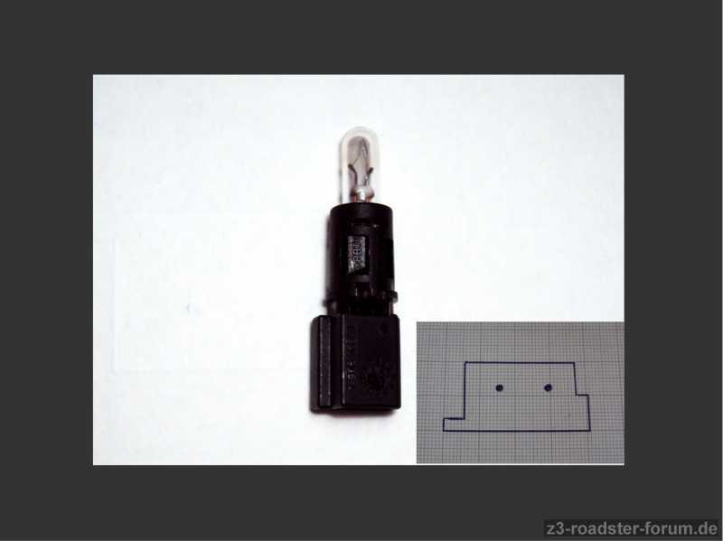

Vielleicht kann ja auf die Schnelle mir jemand weiterhelfen und hat gerade seine Mittelkonsole raus.
Ich möchte in die Fassung der Birne eine LED einbauen um für immer Ruhe vor defekten Birnen zu haben.
Ich habe den Sockel von unten gesehen mal aufgemalt, ich müsste wissen wo an den Kontakten der PLUS liegt.
Gruß Hans :thumpsup:

Das braune Kabel, wenn das Teil angeschlossen ist - so kann ich es leider nicht sagen - sorry!

Hallo Hans,
kannst Du mit einer Lupe Zahlen an den Pin´s finden? Vielleicht auch in dem Stecker. Pin 1 ist plus.
Grüße, Oliver.

Beitragvon z3-780 » 09.08.2011 08:48
Hallo Oliver,
Im Lampensockel sind die Pins mit 1+2 gekennzeichnet. Wenn definitiv pin 1 Plus ist wäre ja alles klar da der Stecker durch die Nasen unverwechselbar ist.Beim Einbau der Diode und des Vorwiderstandes hat man wegen der Enge der Fassung nur einen Versuch, stimmt die Polarität nicht ,= Schrott.
Leed soll ja wie die Birne auch Plug+Play vom NORMALO ohne Elektronik Kenntnisse gewechselt werden da ja schon fummelig genug.
Ich werde jetzt eine mal fertig machen und dann beim Ecki40 ausprobieren,Peter baut zum Umbau seine Mittelkonsole aus sodas man bequem an die Stecker von der Beleuchtung kommt.
Gruß Hans

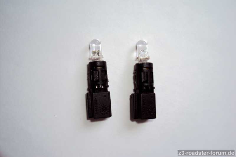

Beitragvon z3-780 » 09.08.2011 10:48
So, hab mal 2 umgebaut in Vertrauen darauf das Pin1 PLUS ist.
Gruß Hans :thumpsup: :thumpsup:
An Alle : Wäre nett wenn jemand defekte Birnchen hat, sie mir zukommen lassen könnte.

Beitragvon z3-780 » 09.09.2011 12:25
-Ry hat geschrieben:Hab eine ^^
Hol's dir! 45133 Essen :D
Vielleicht sieht man sich ja mal an einem Stammi, der nächste findet am 2.10. in Moers statt.
Die ersten umgebauten tun ihren Dienst in dem ZZZ von Ecki40. :thumpsup:
Gruß Hans :2thumpsup: :2thumpsup:
