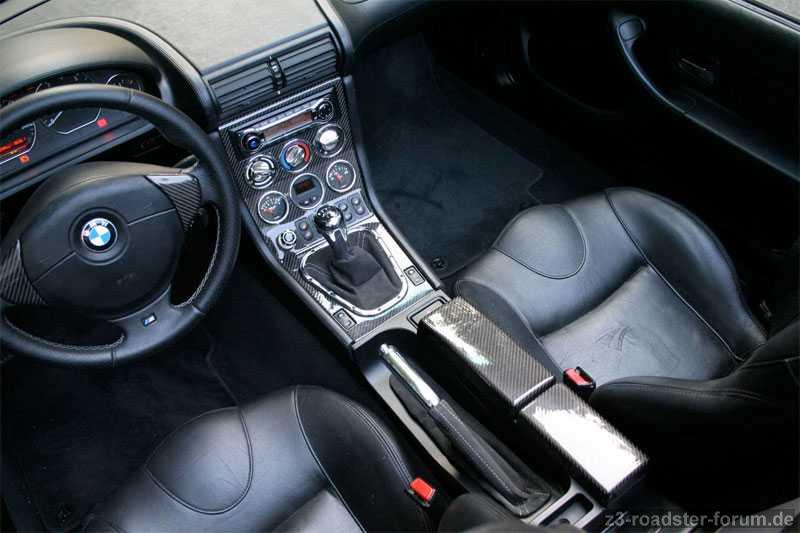

Beitragvon Holle124 » 12.08.2011 21:27
Tag, ja der Ausbau ist nicht ganz so leicht aber machbar. Bei mir haber ich 3D Strukturfolie drin von Hexis gibts aber auch von 3M. Die ist gut zu verarbeiten da werden ganze Autos mit Foliert. Also mit nem Fön kann man das gut selber machen, aber die Konsole muß raus.
Hier mal ein Bild, weiter findest du in meiner Galerie:
https://www.z3-roadster-forum.de/phpBB2/foto12803.html
