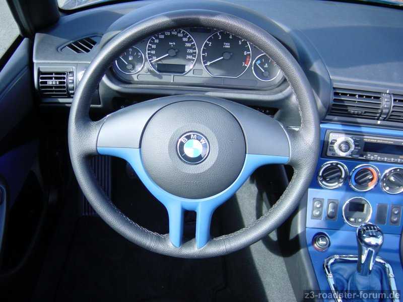

Beitragvon JonnyBgood » 29.06.2011 11:23
Eigentlich will ich das hier einbauen.
PS: willst du mir damit sagen das es bei mir nicht kompatibel ist? :?

Kommt drauf an aus welchem Wagen der Lenker ist und welches Baujahr. Bei unseren Zettis kam die Umstellung so meine ich Mitte 99 auf 2 stufig.
Gruß Hans

Beitragvon JonnyBgood » 29.06.2011 14:02
Mein Z ist aus dem Jahr 96, und hat einen 1-stufigen Airbag.
Das Baujahr des Lenkrads weiß ich nicht, hat aber offensichtlich einen 2-stufigen Airbag, da dieser 2 Anschlüsse hat.
Die Frage ist nun ob das neue Lenkrad, bzw der Airbag in meinem Auto verwendbar ist.

Beitragvon z3-780 » 29.06.2011 14:13
Nein.

Beitragvon derJack » 29.01.2012 20:26
JonnyBgood hat geschrieben:Eigentlich will ich das hier einbauen.
Tag zusammen,
meine Frage ist ähnlich, deshalb habe ich mich hier dran gehängt.
Ich habe im 3.0l das M- Sportlenkrad (ein echter Designschrott) und nun ein neues hier liegen, wie in der Abbildung mit Doppelspeiche unten.
Der 3l ist nach Facelift und entsprechend mit 2 stufigem Airbag. Das abgebildete Lenkrad ist auch mit 2 stufigem kompatibel, soweit mir bekannt. (und soll in den z3 passen)
Aber natürlich die Airbagabdeckung nicht die gleiche, wie offensichtlich. Ich würde gern den Airbag aus dem M Sportlenkrad behalten und in das abgebildete einsetzen mit neuer Abdeckung.
- passt der Airbag, physisch und elektronisch?
- lässt sich die Abdeckung wechseln oder sidn die verklebt etc?

Beitragvon derJack » 04.02.2012 12:02
Tag zusammen,
Kann hier niemand Auskunft geben ob der Airbag aus dem M Lenkrad in das oben abgebildete passt?

Beitragvon viper.rt » 04.02.2012 13:17
derJack hat geschrieben:Tag zusammen,
Nein , definitiv nicht !
