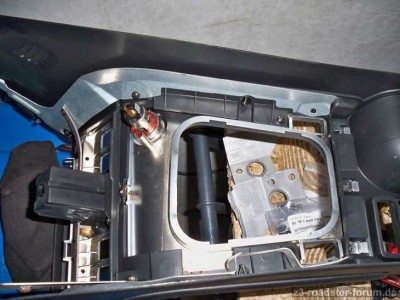

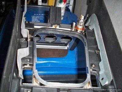

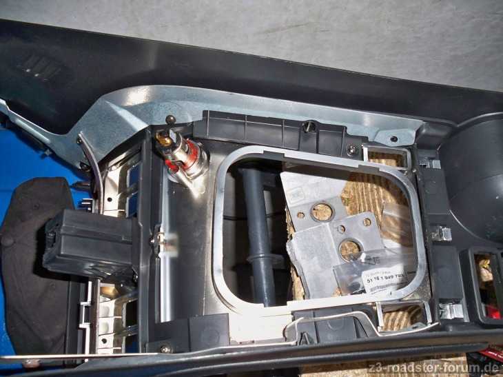

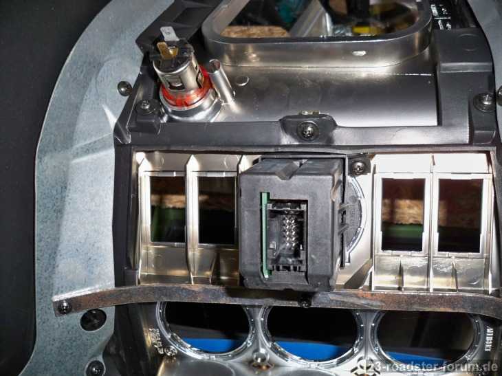

vieleicht hilft dir das hier weiter..

herrlich hat geholfen.
da nur das hintere teil (also gegen heck des wagens) lose war, konnte ich den schaltsack rausnehmen, dann den fensterheberschalter rausdrücken und gleich dahinter hatte ich zugang zur schraube. die wurde wieder fest angezogen und da ist jetzt kein wackelnder spalt mehr.

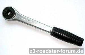

Kannst du auch das:

Beitragvon go4it » 30.06.2011 17:55
hehe, nein, aber ich kann sowas bedienen (dauert zwar wegen dem begrenzten platz etwas, aber mit dem richtigen aufsatz gehts trotzdem schneller als es auszubauen (etwa so wie wenn man ne minute ständig vom 1sten in den 2ten gang schaltet ;) ))
