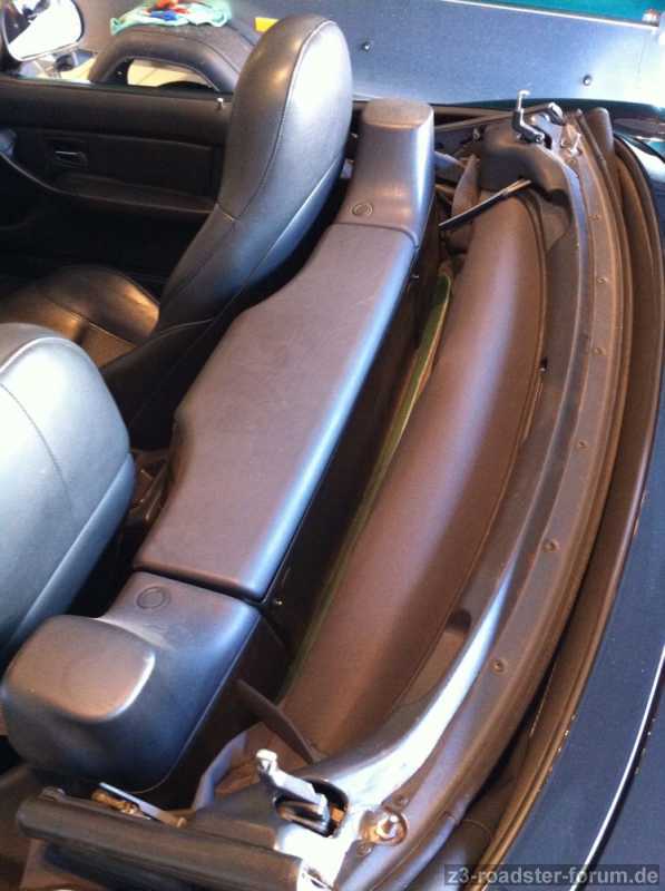

Mach mal n Foto von den Höckern hinter den Sitzen, da sieht man welches passt.

Also, so schaut es bei mir aus. Welches Windschott soll ich kaufen? :roll:

Beitragvon joe612 » 01.06.2011 21:39

Beitragvon z3newbie » 01.06.2011 21:43
Danke!
Teilenummer ist werkseitig nicht mehr lieferbar (entfallen)
Hast Du auch eine Idee, wo ich das herbekomme?

Beitragvon capefear » 01.06.2011 23:18
Hier in der Börse evtl... oder in der Bucht...
Wird immer wieder mal angeboten...
Evtl hat es auch noch der ein oder andere :) :bmw: ... aber meist zum stolzen Preis...

Beitragvon capefear » 02.06.2011 07:05
Das Foto stimmt... aber die Angabe, das es für Baujahr 1996 ist...
Dachte, dieses Windschott kam später...
Am Besten beim Verkäufer nachfragen, bestätigen lassen das das Foto stimmt.
Und das Maß vom Abstand der beiden Zapfen abklären...
So weit ich mich erinnern kann, sollte der 700mm betragen.

Beitragvon z3newbie » 02.06.2011 09:08
Moin,
wie schon erwähnt, schreibt der Verkäufer, dass das Windschott ab 96 montiert werden kann. Nun habe ich einen Z3 mit Facelift, sind da die Befestingspunkte nicht verändert? Passt das trotzdem, oder haben die Z3 vor und mit Facelift unterschiedliche Befestigungen?
LG
Dirk

Beitragvon joe612 » 02.06.2011 09:15
Morgen,
schreib den Ebay-verkäufer doch mal an wegen der Teilenummer.
Grundsätzich kann er natürlich auch ein Facelift-Windschott mit etwas Arbeit in seinen 96er gebaut haben.
Grundsätzlich gibt es 4 Varianten:
-Wie auf dem Foto VFL
-Wie auf dem Foto FL
-für die Montage auf den Höckern
-für die Montage an den serienmäßigen Überrrollbügeln
