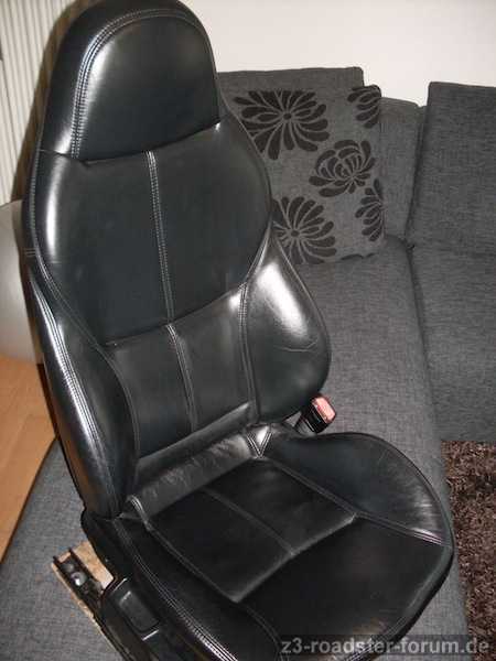

So sehen die Sitze aus, hier noch beim Verkäufer auf der Couch. Auf einem Stellmotor klebt das Datum xy.10.1998 und die Gurtführung fehlt. Es müssen also Qpe-Sitze Bj. 98/99 sein.

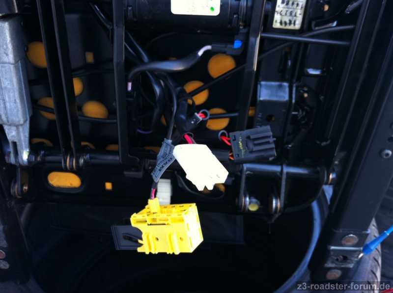

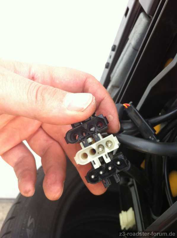

Die Stecker-Männchen vom 98er Sportsitz abgehend
Die Stecker des 2000er Standardsitz

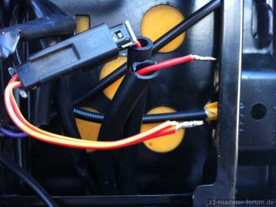

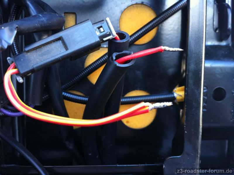

Die verdrillte und verzinnte Leitung der Heizung am 98er Sportsitz. Rot und rot, sowie rot/gelb und rot/gelb zusammen verdrillt und verzinnt. Auf dem Bild verschwindet die zweite rote Litze hinter der anderen, davon nicht irritieren lassen.

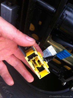

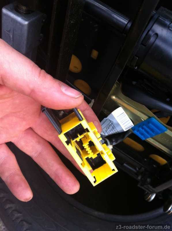

Die Leitung für den Gurtstraffer geht direkt in den großen gelben Stecker, also habe ich gleich die komplette Gurtpeitsche, mit Straffer und Schloss umgebaut, um Problemen aus dem Weg zu gehen. Auf dem Bild sind die 98er Stecker noch dran.
