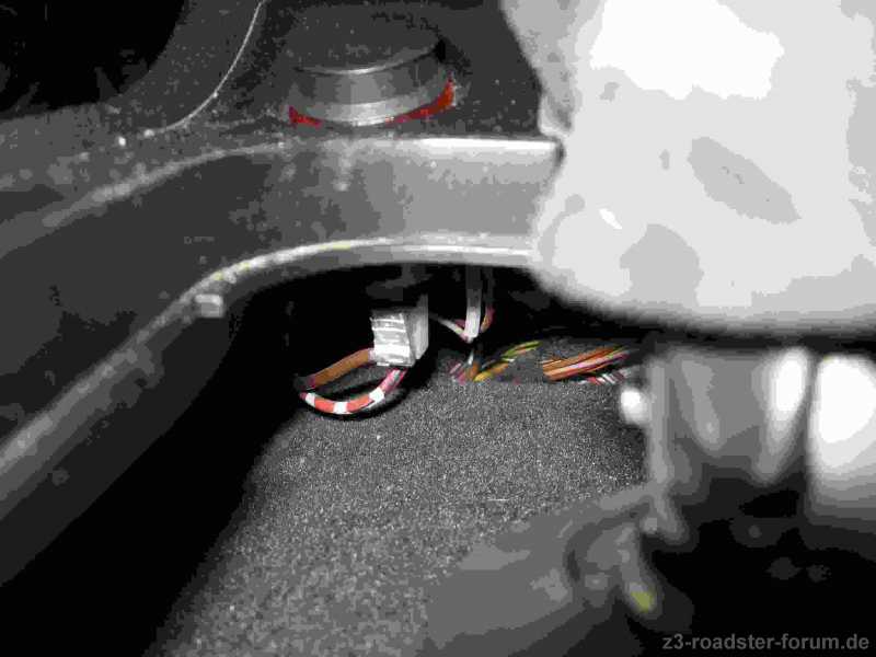

Moin,
habe mich schon in diversen Themen eingelesen - konnte aber bisher nicht herausfinden, wo die Birne für den Anzünder sitzt und wie ich die tauschen könnte?
Mein Zigarettenanzünder leuchtet leider nicht mehr, wie er sollte... :o

Die Birne für den Anzünder sitzt in einer Fassung direkt im Halter des Ziggi-Anzünders. Ist aber ein wenig instabil das ganze, weshalb Du darauf achten solltest wirklich nur die Birne und nicht auch die Fassung mit rauszuziehen, da es sich um eine kleine Glassockellampe handelt.
Teste aber bitte vorab, ob Dein Ziggi-Anzünder überhaupt noch funktioniert. Nicht, dass Du Dir umsonst die Arbeit machst :wink:

wenn Du den Schaltsack seitlich etwas zusammen drückst und anhebst, kommst Du an die Ziggibeleuchtung heran.
Ist ein wenig Gefummel, aber es geht um das Birnchen zu tauschen...
