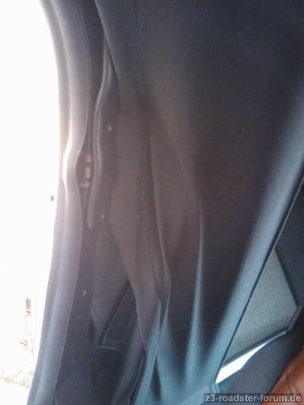

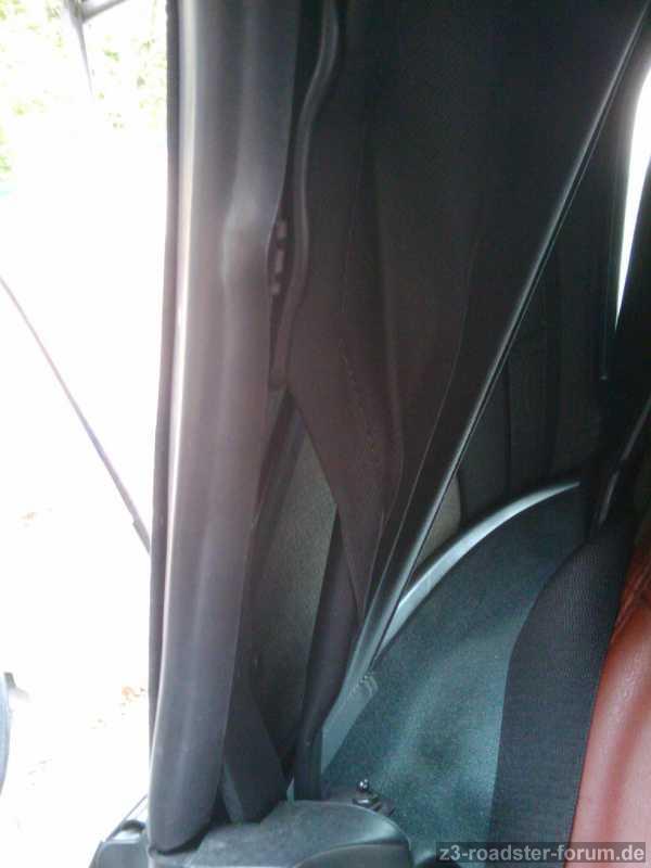

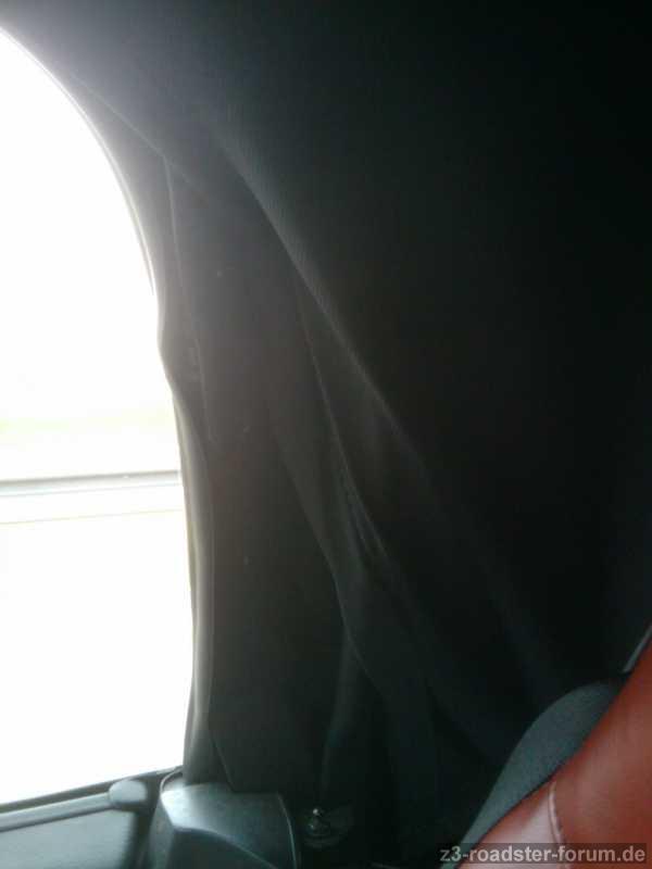

Hey Leute!
Ich habe das blöde gefühl, mein Innenverdeck falsch verbaut zu haben. Ich weis aber nicht wie es richtig hingehört (keine Bilder gefunden). Es geht nur um den Teil zur Seitenscheibe hin (siehe Fotos). Kann mir jemand helfen? Danke!
[ externes Bild ]
[ externes Bild ]
[ externes Bild ]

Beitragvon feanor » 27.04.2011 15:19
Das harte Plastikteil am Fenster habe ich von vorne in den Schlitz gezogen. Aber pass beim Versuch auf, dass die Lasche dir jetzt nicht abbricht wenn du es in die entgegengesetzte Richtung biegst. Und das Endstück, dass unten eingehackt wird habe ich komplett über dem Gestänge. Muss mal gucken ob ich noch ein Foto finde...
Bild ist in meiner Fotogalerie...

Beitragvon Dschingis » 30.04.2011 12:54
Danke feanor! Mit dem Bild giengs gleich einfacher! Jetzt passt alles!
