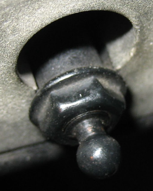

Halllo zusammen,
vielleicht stell ich mich ja irgendwie blöd an, aber ich habe heute zum ersten mal versucht meine Persenning anzubringen. Aber irgendwie krieg ich die beiden"Durckknöpfe" unter dem Überrollbügel nicht dazu einzurasten. Irgendwie ist das Windschott im weg. Gibt es da einen Trick, oder geht das wirklich nicht?
Danke

Natürlich kann man beides gleichzeitig benutzen. Hast du den Umrüstsatz um den Windschot einzuhängen? http://de.bmwfans.info/parts/catalog/Z3 ... tion_syst/ Nummer 3 (Umrüstsatz)

Dafür gibt es längere Nippel
[ externes Bild ]
(Suche gerade noch die Ersatzteilnummer)
JayJay war schneller das Abnehmen lohnt sich. :mrgreen:

:-) Hatte mich auch schon gefragt warum ich beides nicht dranbekomme! Ein Umbausatz.... Nun gut. Habe gleich mal bei RealOEM geguckt. Da steht das Teil ist ausgelaufen. Teilenummer 82150002111. Auch im Onlineshop vom Autohaus Kühnert ist das Teil nicht zu finden...

In der Bucht gibt es 4 Paare für je 21,44 incl. Versand

Super - Danke! Sind die 2 Schrauben mit Platin überzogen? Aber egal. Noch eine Frage bevor ich zuschlage: Hier steht das die extra für das die Überrollbügel sind. Auch im Katalog sind die bei den Überrollbügeln aufgeführt. Ich habe allerdings keine - Das Problem mit Persenning + Windschott ist aber das selbe. Kann ich die auch jetzt benutzten, oder sind die NUR brauchbar (evtl wg Einbau) wenn mann Überrollbügel hat?

feanor hat geschrieben:Super - Danke! Sind die 2 Schrauben mit Platin überzogen? Aber egal.
Die sind bei :bmw: erhältlich und kosten um die 7 Euro
feanor hat geschrieben:Noch eine Frage bevor ich zuschlage: Hier steht das die extra für das die Überrollbügel sind. Auch im Katalog sind die bei den Überrollbügeln aufgeführt. Ich habe allerdings keine
Wenn du keine Überrollbügel hast, wie bringst du dann das Windschott an? Kann es sein, das du das Windschott ohne Überrollbügel benutzt? Dafür gibt es die beiden Schrauben in der kürzeren Ausführung.

JA. HAbe das Windschott ohne Bügel! Aber bekomme an diese kurzen schrauben (Habe die gerade mal rausgedreht) auch nicht beides zusammen dran! Das Plättchen vom Windschott verhindert, dass ich das Persenning über den Nippel stülpen kann. Nach deiner Antwort sollte das bei mir also eigentlich funktionieren - auch ohne längere Schrauben?
Vielen Dank auf jeden Fall für den Preis bei BMW. Da ich das im Netz nicht gefunden habe dachte ich die haben das auch nicht mehr. Fahre dann am Di. mal da hin - vorrausgesetzt ich benötige die überhaupt...

Bin also doch nicht alleine mit dem Problem. Das überrascht mich ja jetzt doch mal. :mrgreen:
Ein Paar Schräubchen für 20 € ... Stolzer Preis. Naja, geht ja nicht anders. Ist bestellt. :P
Kann ich die Persenning denn zur Not auch ohne die beiden Nippel benutzen? Ich wollte nämlich eigentlich morgen mal eine längere Tour fahren. Die Persenning ist ja trotzdem noch an den beiden Clip Verschlüssen und den beiden Nippeln an der B-Säule befestigt. Reicht das zur Not auch?
Danke.
Ps.: Hatte grade vorsichtshalber nochmal vorab bei meinem örtlichen BMW Händler angerufen. Die Dinger gibt es tatsächlich nicht mehr offiziell über BMW. Was soll das denn?!
