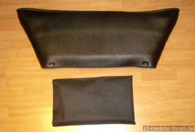

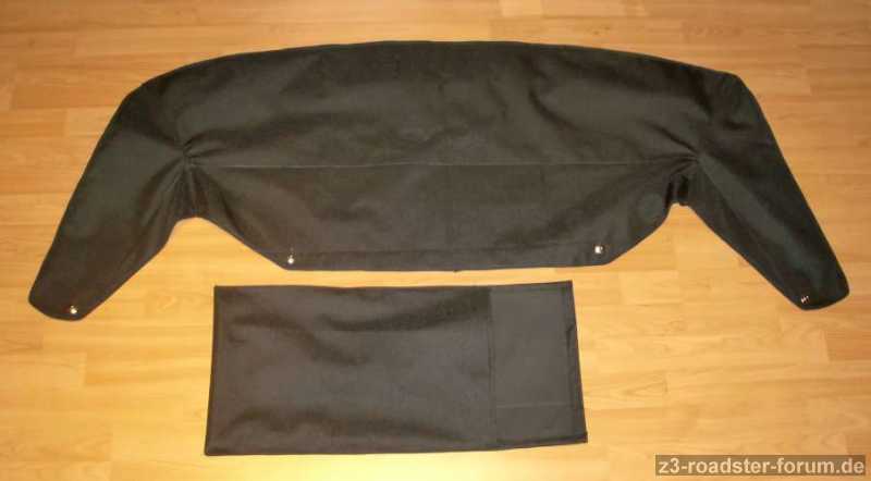

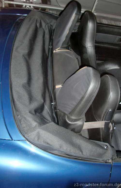

Da meine Frau den Platz im Kofferraum beim nächsten Urlaub voll ausnutzen wird, wohin mit der Persenning?
Also im Netz ein wenig gesucht und 260 € :shock: :shock: :shock: :enraged: für die falltbare von Auco??? :shock: :shock: :shock: :thumpsdown:
nö dann mach ich mir die selbst, also Nähmaschine raus und 50 € fürs Material ....... fertig.
jetzt passt sie jetzt hintern Sitz, und Freitag kanns losgehen zum Gardasee :sunny: :sunny: :sunny:

Beitragvon Markulitos » 25.04.2011 15:46
Sebl hat geschrieben:Wo hast du eigentlich die 4 Druckknöpfe her, um die Persenning an den Bolzen am Fahrzeug zu befestigen?
das sind Tenax Knöpfe 1,90€ das Stück zb.: http://cgi.ebay.de/TENAX-Knopf-Tenaxknopf-Tenaxunterteil-Tenaxoberteil-/120690252970?_trksid=p4340.m506&_trkparms=algo%3DNGRI%26its%3DI%26itu%3DUA%26otn%3D8%26pmod%3D230603178743%26ps%3D63%26clkid%3D8705813322379171947
dd3ji hat geschrieben:Gibt es da ein zu oder wie sich sowas nennt ?
Was das für ein Stoff ? kann man sicher auch in blau bekommen...
Schnittmuster -> hab ich mir aus pappe gemacht + hinten rum 10cm Streifen nach unten
Stoff = 2 Lagen oben ein wasserfester http://cgi.ebay.de/ws/eBayISAPI.dll?ViewItem&item=380333849445
unten ein sehr fester Stoff http://cgi.ebay.de/ws/eBayISAPI.dll?ViewItem&item=380290558859&ssPageName=STRK:MEWNX:IT
wo ich aber alles in Stoff 1 machen würde lässt sich besser verabeiten.
sailor hat geschrieben:Klasse :2thumpsup:
würde mir auch gefallen. :2thumpsup: Was hast du hinten angenäht, daß die Persenning stabil anliegt.
Hast du Verdeckstoff für die Persenning genommen.
Gr. Klaus
Klaus hinten ist der stoff 4lagig und rundum mit Schrägband abgenäht das ist dann schon sehr stabil
wenn ich die woche mal zeit finde erstell ich noch ne anleitung
gruß markus

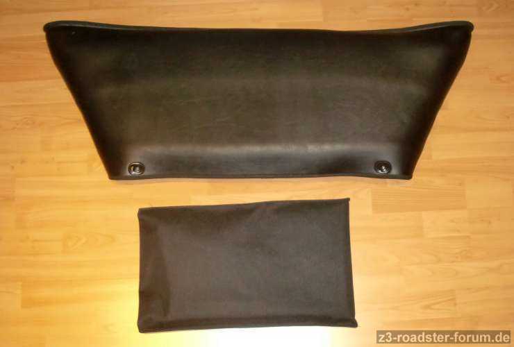

Beitragvon JenZZZ » 15.05.2011 17:52
Hab ich eben gesehen und wollte euch die Lösung nicht vorenthalten... :enraged:
Ich meine ok, versucht die Bilder oft von unten zu machen, damit es vielleicht nicht so auffällt...
Wie bitte kommt man auf die Idee das gesamte Blech hinter dem Verdeck mit diesen Knöpfen vollzutackern :thumpsdown: Der arme M.
http://suchen.mobile.de/fahrzeuge/detai ... abNumber=2
Spezialverdeckabdeckung flach. Ein vergleichbares Fahrzeug wird kaum zu finden sein.
Manche Dinge sind aus gutem Grund selten.
