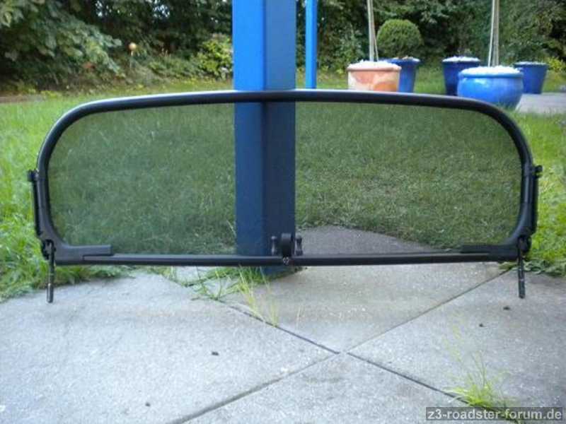

Beitragvon Benedikt88 » 06.04.2011 23:11
Stell doch mal ein Bild rein, dann können wir dir sagen was du brauchst ;)
ich hätte noch ein Windschott der Version 2 zu verkaufen, welches ich eigentlich im Laufe der Woche in die Bucht stellen wollte...

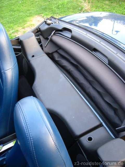

Beitragvon blaujaeger » 07.04.2011 18:56
Vielen Dank für die schnelle Antwort.
In der Anlage füge ich ein Bild bei.
Würde Dein Windschott passen? Mein Z3 wurde im August 2000 erstmals zugelassen.
Wenn wir uns über den Preis einigen können, sind wir im Geschäft.

Beitragvon Benedikt88 » 07.04.2011 20:08
Also bei dem WIndschott beträgt der Abstand zwischen den beiden Teilen 75cm! müsstest du mal nachmessen, ob das bei dir passen würde!

Re: Nachrüstung Windschott
Beitragvon Toni » 08.04.2011 06:22
Hallo Benedikt,
das passt nicht. Er hat einen FL mit 70 cm Abstand.
Gruß Toni
Beitragvon Benedikt88 » 08.04.2011 09:29
Das habe ich mir schon gedacht, aber auf dem Bild von blaujaeger sieht der lochabstand ziemlich weit aus. Deshalb habe ich ja auch geschrieben, dass mein windschott einen Abstand von 75cm hat, damit blaujaeger nochmal nachmessen kann. Sicher ist sicher :wink:
Beitragvon Benedikt88 » 11.04.2011 02:38
nein ist vom Z3!!! Und wie ich finde auch deutlich schöner als das andere(Version 1)
