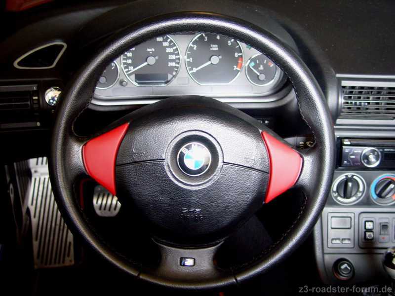

Hallo -eigendlich belanglos, aber trotzdem..:
Ich habe schon einige ///M´s gesehen- die hatten die Ecken vom M Lenkrad- (da wo bei Anderen :bmw: die Fernbediehnung füs Radio usw sitzen) entsprechend der Interieurfarbe- bei mir müssten sie blau sein, sind aber schwarz...er ist von 7.1997- ist da schon mal was getauscht worden oder war das so, weil es einer der frühen M´s ist?
Wer weis es?? :wink:
Gruß Frank

Bei meinem 98er waren sie auch schwarz, ich glaube die kamen erst Ende 99 in blau. Ich habe meine gewechselt, sieht einfach besser aus :mrgreen:

kannst du bei bmw bestellen und nachrüsten

Beitragvon Markulitos » 24.03.2011 16:22
Dr.Frank hat geschrieben:Danke...aber wat kosse die dann?
(Wie teuer sind die- wollte mal ein teil in blau der Mittelkonsole haben- sollte 190,- kosten...)
schau mal da:
http://de.bmwfans.info/parts/catalog/Z3/Roadster/Europe/Z3_M3.2-S50/LHD/N/1999/december/browse/steering/m_sports_steer_wheel_airbag_leather/
61 31 2 496 273 Abdeckung links
61 31 2 496 272 Abdeckung rechts
in ESTORILBLAU
Sollten beim freundlichen :bmw: ca 30€ pro Stück kosten

Warum macht Ihr es nicht selber :?: :?:
Was braucht Ihr :?: :?:
Sprühdose Basislack in Wagenfarbe,
Sprühdose Seidenmattlack, ( glänzend sieht nicht aus )
Gruß Hans :2thumpsup:

Beitragvon JenZZZ » 24.03.2011 16:58
Sind das nicht die Teile sie so extrem zicking beim ausbauen sind? :cry:

Sind es :!: :!: , sitzen an 3 punkten in Gummi hab auch ne ganze Zeit gebraucht bis ich sie heraus gehebelt hatte. ( Airbag muss vorher raus )
Vorher Batterie abklemmen!!!!!!
Gruß Hans :thumpsup: :bmw: :enraged: :enraged:

Jupp, auf keinen Fall oben an den Rändern abpacken, sondern ganz ganz unten den Hebel ansetzen. In dem Bereich in dem die Teil in das Gummi einhaken. Und ganz ganz langsam mit Gefühl rausdrücken.
