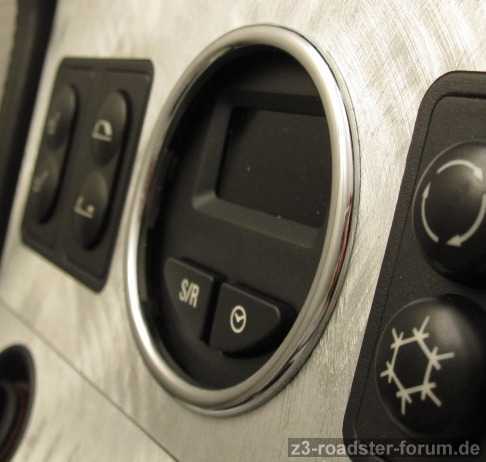

Hab bei meinem VFL die Blenden der Mittelkonsole durch die der Sport-Edition getauscht. Heute habe ich mir dafür bei BMW den FL-Bordcomputer gekauft und gleich in die Mittelkonsole gebaut. Irgendwas passt da aber nicht. Wie auf den Bildern ersichtlich, ist zwischen den Blenden und dem BC ein grösserer Spalt, obwohl der BC hinten bündig verschraubt ist. Kann es sein, dass ich da die falschen Chromringe für habe?
Habe die Ringe aus einer kompletten Sport-Edition-Mittelkonsole ersteigert. Oder hab ich sonst irgendetwas nicht beachtet? Bin grad ein wenig ratlos. :shock:

es gibt die Ringe in verschiedenen Tiefen. So sind die Ringe für die
Holz-Blenden dicker.
Man kann den Spalt ganz gut mit einem Gummiring verdecken, den man in die Ritze drückt.

Hmm, somit wird wohl dasselbe Problem bei den Heizreglern auftreten!?
Danke jedenfalls für den Tipp mit den Gummiringen. Ist sicher ein Versuch wert, bevor ich die passenden, günstigen Ringe bei BMW kaufe. :wink:
Mal schauen, ob ich sowas finde.

für die Gummiringe suchst du O-Ringen zum selber herstellen, verkleben.
Das Gummimaterial gibt es in verschiedenen Stärken, als Meterware.
Grüße, Oliver.

Bei der geflexten Alukonsole kommt der gleiche tiefe Ring zum Einsatz wie bei der Holzkonsole. Habe diesen auch zum Einbau des FL-BC in die /M-Konsole verwendet. Ist zwar sauteuer, aber bei Leidenschaften bin ich zu Gunsten der Perfektion gerne mal unvernünftig ;)
Der Ring ist unter Pos. 1 erwähnt (Endziffer 704):
http://de.bmwfans.info/parts/catalog/Z3/Roadster/Europe/Z3_3.0i-M54/LHD/N/2001/april/browse/vehicle_trim/retrofit_alu_decor_strips_flexed/

Hab bei BMW schon nach einer Offerte für die Ringe gefragt - wird dann als Hobby verbucht und gut ist. :D
