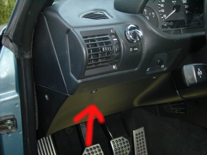

Hallo Leute,
ich muss auf der Fahrerseite die Verkleidung unterhalb des Lenkrades entfernen. Leider weiss ich nicht, wie ich das Teil losbekomme. Ich habe eine Vermutung, wo diese Befestigungen sind. Allerdings hilft mir das auch nicht weiter, weil ich keine Ahnung habe, wie ich die Dinger ohne Schaden raus bekomme. Ich hoffe, ihr könnt mir helfen.
Damit ihr wisst, welches Teil ich meine, anbei ein Bild.
Grüsse
Nico

Beitragvon six2eight » 04.04.2005 20:03
hi nach pforze :)
das teil lässt sich supereasy "abhängen" du musst glaub drei oder vier schrauben rausdrehn. liegen alle auf der linie der kante die am lenkrad entlang läuft. :idea: dann kannst du dieses kunstoffteil komplett nach unten klappen. kann sein, dass noch "stöpsel" drin stecken, die ziehst du mit raus. geht aber nix kaputt. :thumpsup:
wenns net funzed kannst du nach mühlacker fahrn. dann schraub ich dir das ding kurz weg. :mrgreen:
warum willst du die klappe eigentlich weg habn? *neugierig, gell*
griessle
andi

Beitragvon ZZZven » 04.04.2005 22:06
Hi Nico,
ist eigentlich recht einfach:
Zunächst muß die Pedalverkleidung weg. Sie wir vorne durch 3 Kunststoffclipse (um 90° drehen und herausziehen) und einen Haken zur Unterverkleidung gehalten. Hinten ist nur zwischen zwei Führungen eingeklemmt (gerade nach hinten ziehen).
Nun zur Unterverkleidung
    - 2x Schrauben zur Mittelkonsole entfernen (sind all unter einer Kunststoffkappe)
    - 1x Schraube links zum oberen Armaturenbrett entfernen (nur bei offener Tur zu sehen, kurz vor der A-Säule)
    - 3x Schrauben vorn zum oberen Armaturenbrett entfernen
Das müßten alle Schrauben sein - nun das herausnehmen:
    - Zuerst oben links vom oberen Armaturenbrett trennen und leicht nach hinten ziehen.
    - Dann weiter unten an der Fußstütze herausziehen.
    - Jetzt hinter der Mittelkonsole ausfädeln
    - Nun sollte sie sich nach hinten herausziehen lassen.
Einbau genau umgekehrt.
Bon courage! :wink: :thumpsup:

Beitragvon beauceron » 05.04.2005 18:23
hallo jungs,
zzzven hat das optimal beschrieben, besser geht es nicht.
fahrertür auf und höhe spalt, im zwischenraum der tür
sitzt eine schraube, die wird meistens übersehen wird,
nur zu sehen wenn tür auf ist.
@ nico, auf deinem bild sehr gut zu sehen, links vom pfeil.

Beitragvon Rubi69 » 06.04.2005 12:17
@ six2eight
also Freitag wäre bei mir optimal, sofern Du da noch kannst. Es ist aber auch nicht sooooo eilig d.h. nächste Woche würde mir auch reichen. Ich richte mich da nach Dir, wie es Dir am Besten passt.
@ beauceron
Wie bekomme ich die von Dir erwähnten Schrauben raus? Da scheint eine Abdeckung drüber zu sein und hab keinen schimmer, wie ich die ohne Kratzer zu hinterlassen entfernen kann.
Danke schon mal an alle für eure Hilfe

Beitragvon ZZZven » 06.04.2005 12:26
Rubi69 hat geschrieben:Wie bekomme ich die von Dir erwähnten Schrauben raus? Da scheint eine Abdeckung drüber zu sein und hab keinen schimmer, wie ich die ohne Kratzer zu hinterlassen entfernen kann.
Hi Nico,
die Kappen auf den Kreuzschlitzschrauben sind in der Tat etwas widerspenstig. Heil habe ich bisher noch keine herunter bekommen. Entwerder herunterknibbeln und beim :bmw: für ein Cent einen Satz neue besorgen oder statt des Kreuzschlitzschraubendrehers vorsichtig einen schmalen Schlitzschraubendreher (z.B. vom Spannungsprüfer) verwenden. Damit kann man die Kappe kaum sichtbar durchstechen und auch die Schrauben herausdrehen - so mache ich es inzwischen, nachdem ich keine Lust mehr hatte, mir ständig neue Kappen zu kaufen...
