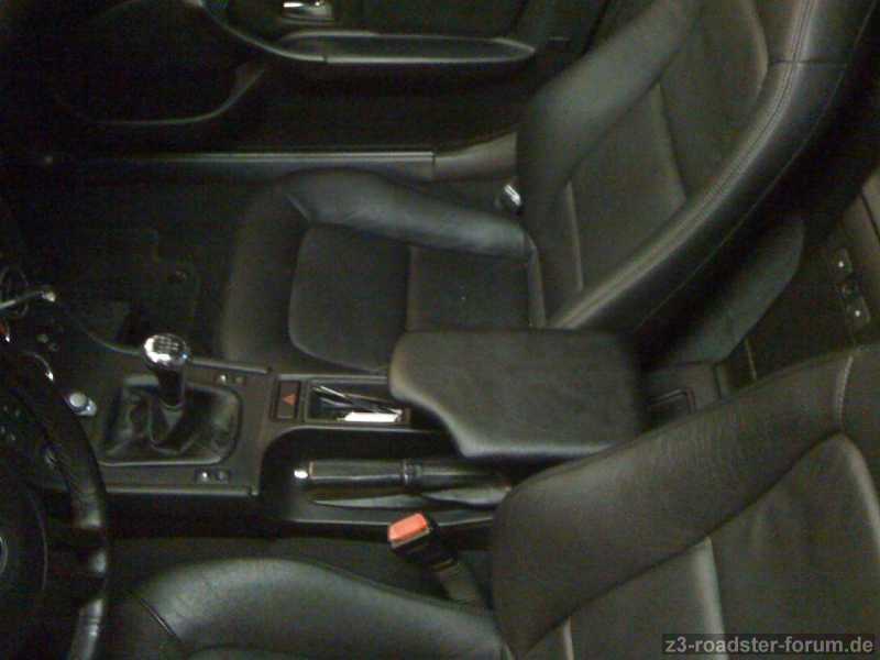

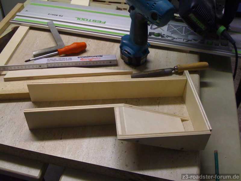

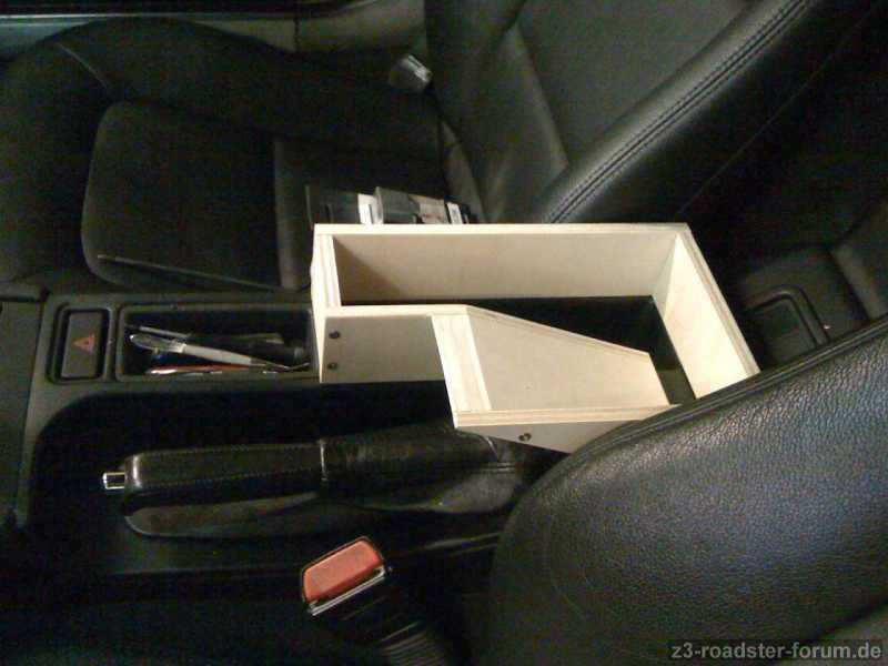

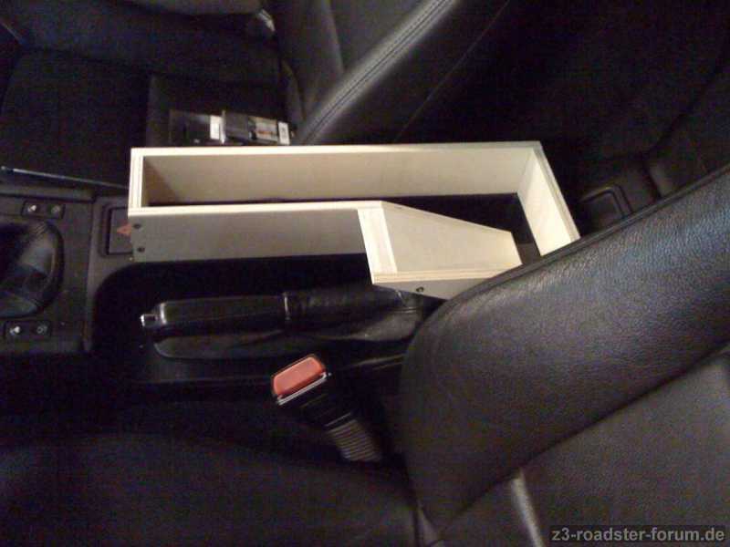

Hi, ich hab mich von diversen Angeboten inspirieren lassen und baue mir eine Mittelarmlehne.

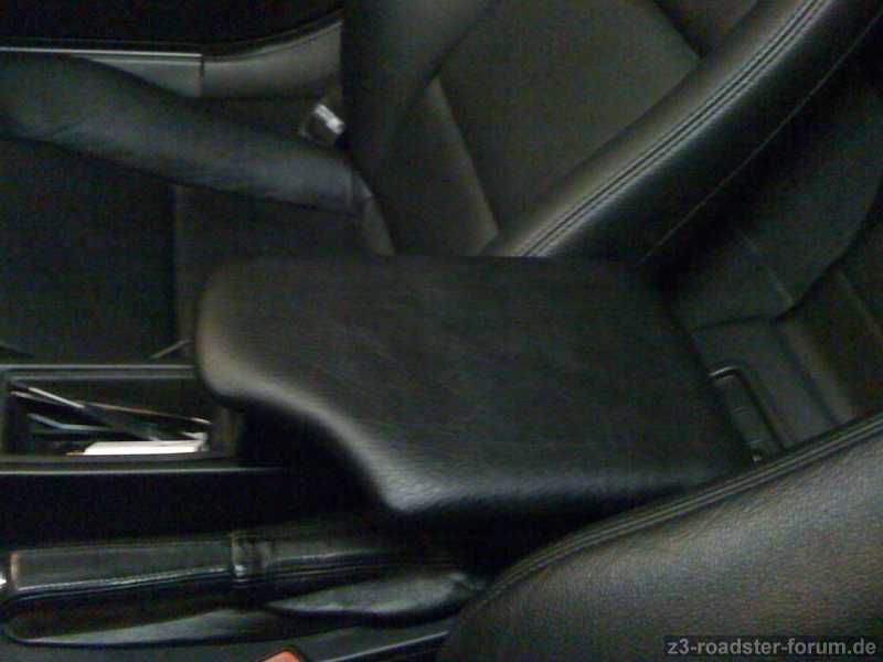

erster Versuch, optisch etwas zu lang

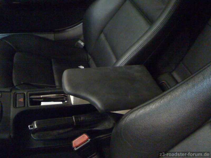

so, kürzer... Jetzt ist das Ablagefach frei, gfällt mir besser

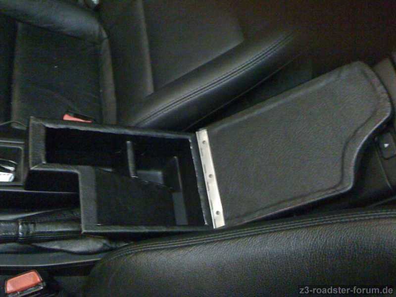

Den Deckel hab ich erstmal mit Iso-Schaummatten bezogen. Leder kommt noch

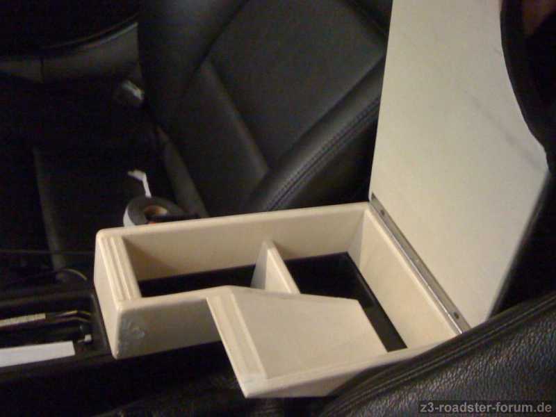

So siehts innen aus. Es sind 2 senkrechte Lamellen montiert. Eine vorn, die wird am Ablagefach verschraubt. Eine in der Mitte, damit sich nichts verschiebt. Es kann nach oben abgenommen werden. An der Mittelkonsole ist nichts verbohrt

Hey, cool, sowas hab ich auch noch vor! Wie hoch geht die Konsole denn, gerechnet von der Oberkante der Mittelkonsole?

Der Rahmen hat eine Höhe von 6cm. Der Deckel hat eine Wandstärke von 1cm. Dazu kommen noch 3 Lagen 3mm Isolationsmaterial und dann kommt hoffentlich bald das Leder :mrgreen:

nicht schlecht nicht schlecht....
optisch fände ich es aber schöner, wenn das linke kleine fach vom größeren rechten getrennt wäre und es getrennt zu öffnen wäre.
sie relativ große lederfläche wirkt in meinen augen etwas 'fett'.
aber wie gesagt, sehr gut. wann baust du meins? :mrgreen:

Beitragvon Mc Gyver » 04.02.2011 22:59
Ja ursprünglich wollt ichs auch länglicher machen...
Ich hab die Formate und Endpunkte von meinem Oktavia und meiner Freundins 1er BMW verglichen und die hören eben kurz nach dem Ellenbogen auf. Die Trennlamelle, die das Fach unterteilt hat eigentlich nur den Sinn, zu verhindern dass das Fach sich seitlich verschieben kann.
Wie hast dass denn gemeint mit getrennt zu öffnen? Die Armlehne unterteilen?

Beitragvon Mich67 » 05.02.2011 10:54
Trice hat geschrieben:nicht schlecht nicht schlecht....
länger geht schon aber aus optischen Gründen meiner Meinung nach nur nach hinten, die Höhe und Größe past genau :D !
Zwei Deckel sind auf die Oberflächengröße eigentlich zu viel, wenn sowas Sinn macht dann nur wenn ich den Teil über der Handbremse nach vorne schieben kann was Du aber bei der Position absolut nicht brauchst!?
Mc Gyver Respekt :thumpsup: ich weiß nur zu gut was Du da gerade machst :mrgreen: !

So, ich hab mich heut um die Lederbekleidung gekümmert...
Der Deckel ist unten getackert, dazu hab ich das Kunstleder an den Ecken ziehn müssen. Das wurde mehrmals wiederhohlt, bis die Falten klein genug wurden.
Den Konsolenrahmen hab ich mit Pattex beklebt. Ganz schöne Bastelarbeít bis die ganzen Ecken verkleidet sind.
Oben muß ich nochmal ran und etwas nachschneiden.
Für heut reichts mir aber
An der Oberseite des Rahmens muß ich nochmal ran...
Von den Proportionen find ichs ok
