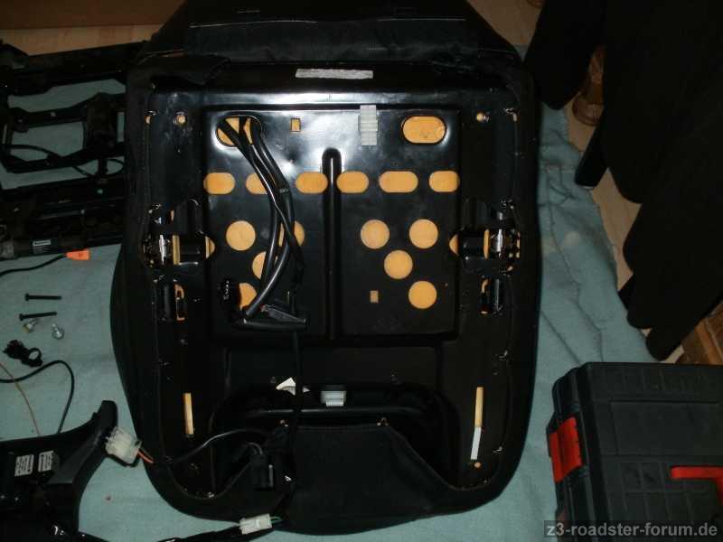

Ich fieber schon sehr der nächsten Open-Air-Saison entgegen. Und um dieses Fieber ein wenig zu lindern bestelle ich zur Zeit schon fleißig Teile (und baue diese ein). Hier hab ich die Heizmatte der Sitzfläche des Fahrersitzes gewechselt, und in dem Aufwasch auch gleich noch das Schaumstoff-Sitzkissen erneuert (weil die linke Wulst schon etwas platt war) und das Wackelsitz-Syndrom beseitigt.
Der Ausbau des Sitzes ist ja schon oft beschrieben worden: zwei Muttern vorne, zwei Schrauben hinten, eine Schraube für den Gurt, Batterie abklemmen und Stecker lösen.

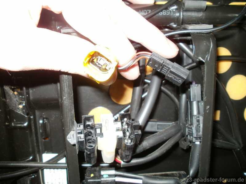

Auf dem ersten Bild seht Ihr, um welche Stecker es überhaupt geht: zwei Stecker ganz hinten am Sitz, mit einer Klammer fixiert, für den Gurtstraffer und zwei Stecker unten für Sitzverstellung und Sitzheizung.

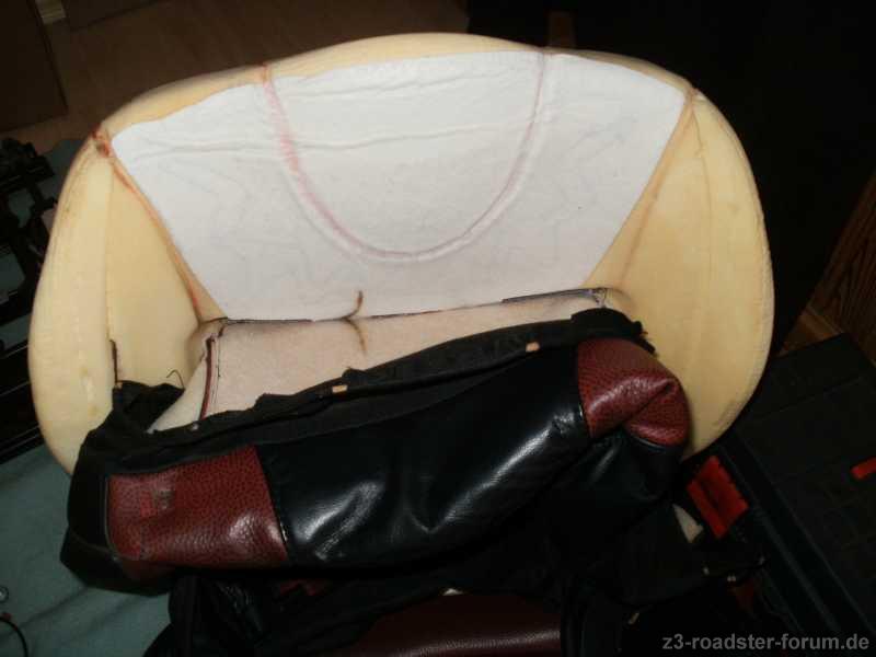

Dann die Konsole mit der seitlichen Verstellung abschrauben (3 Schrauben: vorne, mittig, hinten) und das Sitzgestell abnehmen (2 Schrauben lösen und dann aushaken). Je nachdem, wieviel Platz man braucht kann man die Kabel abstecken und die Drähte für die Lehnenverstellung aushaken.

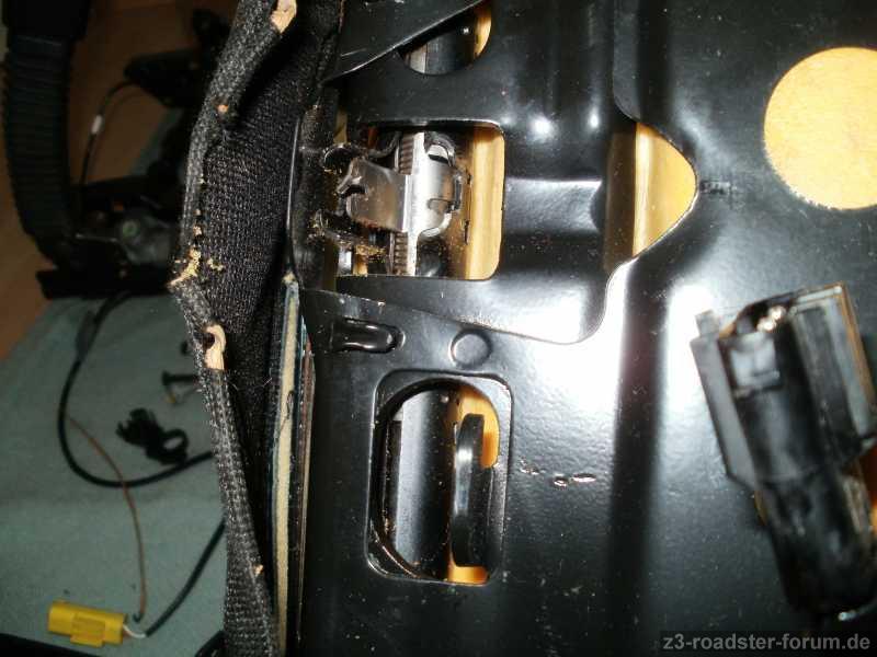

Als nächstes sieht man die Klammern, mit denen der Bezug gespannt wird. Die biegt man leicht auf und hakt das Seil aus. Aber vorsichtig, das reißt gerne mal. Auf dem nächsten Bild sieht man auch die Aufnahme für den Draht der Lehnenverstellung.

Dann kann man dem Sitz schön das Fell abziehen

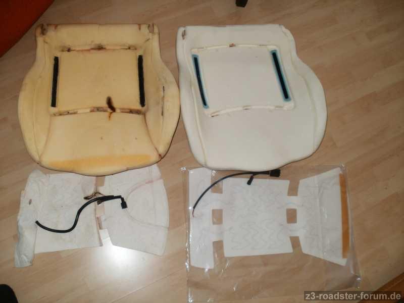

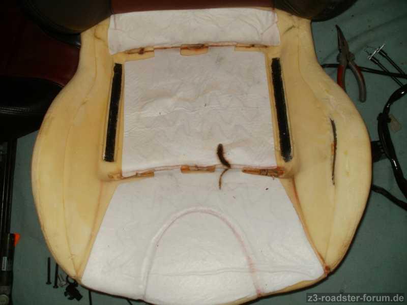

Hier sieht man sehr schön, warum die Sitzheizung nicht mehr ging: Der Heizdraht ist gebrochen, genau an der Stelle, wo er unter dem Bezug durchgeht. Sauber angeschmort...
[ externes Bild ]
Einmal alt gegen neu... Die schwarzen Streifen an der Seite des Kissens sind Klettverschlüsse, die den Sitzbezug fixieren...

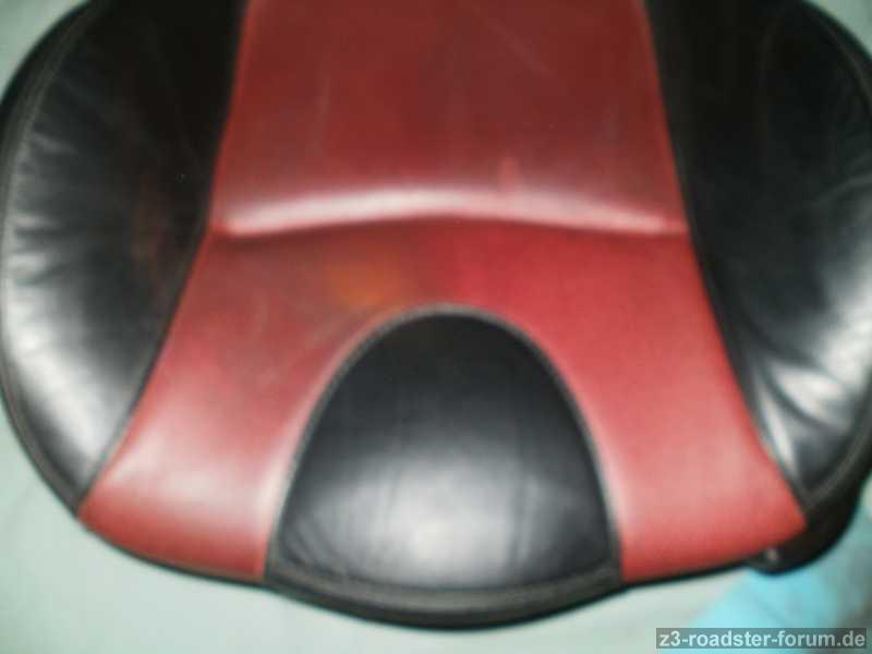

Und zum Abschluß der Aktion bin ich meinen Sitzen noch mit Lederreiniger und -protektor auf die Pelle gerückt. Man sieht trotz fehlender Schärfe gut (rechts), dass da einiges an Dreck runterkam...

diese Kurzschlüsse der Sitzheizung an dieser Stelle und auch Defekte an der Sitzerkennung Beifahrerseite kommen sehr leicht durch das hinknien auf die Sitzfläche beim Heckscheibenputzen oder Aussaugen den Verdeckkastens. Kauft euch ein dickes Kniekissen, welches Ihr auf die Sitzfläche legt bei solchen Arbeiten. Es tut auch ein dicker Karton, der den Druck verteilt.

Ich hab letzten Sommer die Sitzheizung von nem SLK repariert. War an der Lehne unten und an der Seitenwange wo man ein und aussteigt gebrochen. Ich war überascht, dass es 2 Unterbrechungen waren. Die an der Lehne war auch verschmort. Das kommt vom Walken des Drahtes, dann gibts irgendwo einen Knick, einzelne Adern brechen, dann wirds da wärmer, wegen größerem Widerstand und einhergehend größerem Spannungsabfall. Deshalb brennts dann durch.
An der Lehne ist es einfach so gebrochen, weil der Stromkreis schon wegen der Lehne unterbrochen war...
Mechanische Belastung mögen die Drahtheizungen eben nicht.
