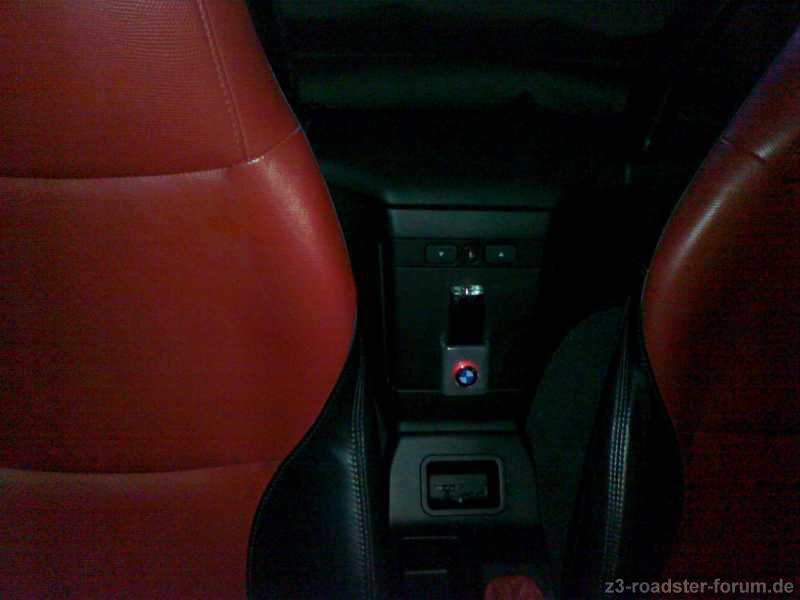

Habe heute mein Vorhaben umgesetzt.
Mittels einer kleinen Halterung habe ich die Aufnahme für die Originaltaschenlampe von BMW zwischen die Sitze auf das Klappfach platziert.
Die Aufnahme lädt bei eingeschaltetem Standlicht die Taschenlampe außerdem wird das BMW- Logo Hintergrund- beleuchtet.
Die Halterung selber habe ich zunächst mit Spiegelband befestigt, da ich ungern Löcher in unseren Zetti bohre :roll: .
[ externes Bild ]
Die Taschenlampe habe ich bei Ebay ersteigert, die Steckbuchse habe ich von :bmw: für ca. 11€ gekauft.

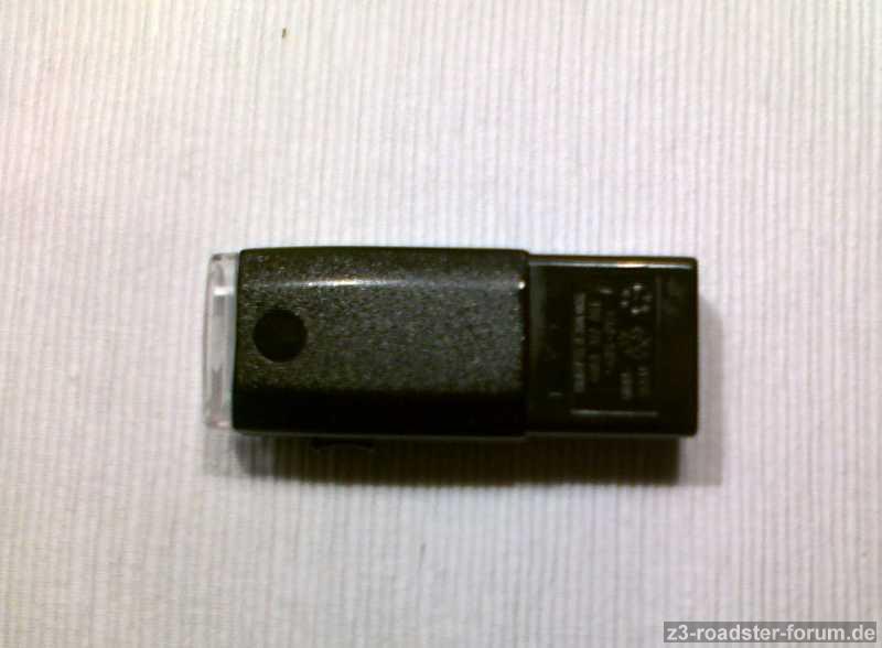

Da mich die Leuchtstärke der Taschenlampe nicht zufriedenstellt habe ich diese vorsichtig geöffnet und komplett ausgewaidet.
Dann statt der Standartlampe eine LED mit Vorwiderstand eingebaut. Die Akkus wurden durch einen Kondensator ersetzt und die Vorschaltelektronik wurde durch einen Spannungswandler ersetzt. Die Wirkung ist wirklich gut. Lichtausbeute ca. Faktor 3, Leuchtzeit ca. 8min. Ladezeit ca. 2 min. Nach dem Verkleben des Gehäuses habe ich die Fügestellen gespachtelt, geschliffen und alles neu lackiert.
[ externes Bild ]
Kosten für die elektrischen Bauteile ca. 5€.
Spaßfaktor nach Fertigstellung 8 von 10 :P
