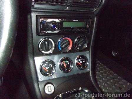

Hallo zusammen,
wie jedes Jahr in der Winterzeit, überlege ich mir, welche Änderungen ich noch am Zetti vornehmen könnte. Dieses Jahr war es dann die Mittelkonsole. Hier wollte ich auf drei zusätzliche Rundinstrumente umbauen. Da mir die original Blenden der M Konsole zu teuer waren, habe ich eine polierte Aluplatte angefertigt und diese auf die vorhandene Blende aufgeschraubt.

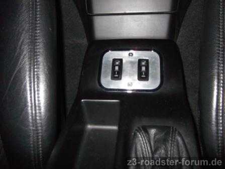

Die Schalter für die Sitzheitzung habe ich nach hinten in das Ablagefach verlegt.

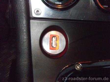

Da ich Nichtraucher bin, konnte ich den Zigarettenanzünder noch als USB Schnittstelle für das Radio umfunktionieren. Von dort aus wird das Radio über ein Stick mit MP3´s gefüttert.

Das nenne ich mal ne individuelle Lösung! :2thumpsup:
Was hast da eingebaut? Öldruck? Batteriespannung? Öltemperatur?

Hallo capefear,
genau so ist es. Eine Uhr habe ich im Radiodisplay und Aussentemperaturanzeige fand ich jetzt auch nicht so prickelnd.

Handwerklich eine sauber Arbeit. :thumpsup:
Mir pers. gefallen die Alu belassenen Teile nicht weil das Gesamtbild der Mittelkonsole unterbrochen wird und für mich wie ein Fremdkörper wirken.
Ich würde die gesamten Teile der Konsole schwarz-matt spritzen, ich meine das sieht homogener aus.
Letztendlich aber muss es Dir gefallen oder sogar Du hast es extra so gemacht.
Gruß Hans :thumpsup:

Hallo Hans,
danke für Dein Feedback. Ist natürlich Geschmackssache. Da der Vorbesitzer auf die Uhr und den Schalterelementen die Chromblenden aus dem Zubehör draufgepappt hatte, fand ich den Unterschied jetzt hierzu nicht allzu gravierend.
VG, Rinki

Also die Außentemperatur finde ich bei mir ganz interessant...
Aber... der Öldruck würde mir besser gefallen... :2thumpsup:
Aber ich bleib bei den originalen ///M Instrumenten.

Schöne arbeit, :thumpsup:
Aber ich schließe mich da an Hans an, wenn es schwarz wär oder das gesamte Alu wäre, würde es stimminger aussehen.
Aber nochmal wirklich tolle Arbeit respekt :2thumpsup:

Mal ne ganz neue Variante, Kompliment! :thumpsup:
Du hattest in dem Fall aber ausser Sitzheizung keine anderen Schalter (Klima, ASC)? Denn sonst ginge das ja so nicht auf.
Die Öltemperatur-Anzeige ist wohl das Sinnvollste was man installieren kann, besonders wenn man gerne sportlich fährt und wissen will, wann der Motor dazu bereit ist.
Aber es sieht einfach nur schon optisch Klasse aus mit den Rundinstrumenten.

Und was hast Du für die USB-Schnittstelle alles benötigt?
Oder war der Großteil im Lieferumfang des Radios mit dabei?
Ich habe da nur drei Teile gefunden, die was die Größe angeht einigermaßen passen könnten und mit recht geringem Aufwand umgebaut werden können.

ich würd die Blende noch schwarz eloxieren lassen.
Aber das ist ja eine häufige Meinung gerade ;)
Ansonsten, sehr schön gelöst!
Gefällt mir wirklich gut. :thumpsup:
